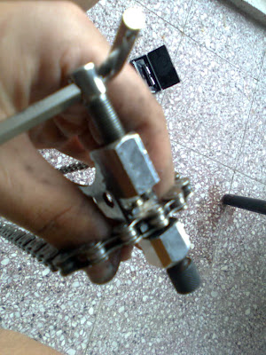

İlk olarak size buna benzer bir zincir sokme anahtarı gerekecek.Sonra anahtarın iki tarafındaki vidayı gevşeterek zinciri resimdeki gibi yerleştiriyoruz.
Yerleştirdikten sonra resimde de görüldüğü gibi siyah olan vidayı sıkarak zinciri sıkıştırıyoruz. Bu vidanın amacı zincir araya sıkıştırarak karşıdan yapılan basıncın zincire zarar vermemesi ve sadece pimin itilmesine olanak tanıması (bazı zincir anahtarlarında bu özellik yok). Daha iyi resimleyebilmek için zinciri bisikletten çıkarttım.

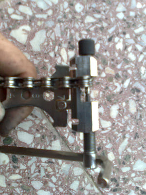

Zinciri anahtara bu şekilde sıkıştırdıktan sonra ucunda sabit mil olan vidayı sıkmaya başlıyoruz. Sıktıkça zincirdeki pimin içe doğru çöktüğünü göreceksiniz. Sıkarken ufak bir çıtlama sesi yada hafif bir boşluk hissedeceksiniz. Bu artık sıkma işlemini bırakmanız gerektiğinin belirtisidir. Şimdi zincir sökme anahtarının her iki ucundaki sıktığımız vidaları gevşeterek zinciri anahtardan çıkarıyoruz. Aşağıdaki resimdeki gibi;

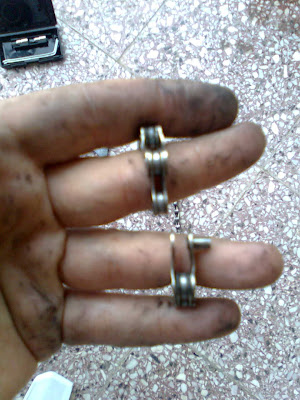

Zincir bu haldeyken çekerek zinciri ayırıyoruz.

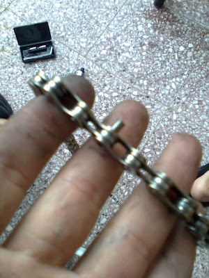

Zinciri bu şekilde söküyoruz.Eğer ki zinciriniz koparsa bu şekilde sökerek yanımızda taşımamız gereken yedek baklayı kırılan bakla ile değiştirmemiz mümkün. Eğer ki yedek bakla yoksa zincirden kırılan baklayı çıkarıp tekrar bir bakla kısaltmak suretiyle takabiliriz. Peki zincir nasıl takılır? Bu işlem bir nevi sökme işleminin tam tersi.Sökülmüş durumdaki zinciri tekrar uc uca elimizle yerleştirip zincir anahtarına söktüğümüzün tam tersi şekilde yerleştiriyoruz.
.jpg)
Resimde görüldüğü gibi zincirin pimi siyah vidanın zıt yönüne bakıyor.Yine siyah vidayı elle sıkmak suretiyle zinciri zincir anahtarına sıkıştırıyoruz. Burada da bu siyah vida zincirin piminin yerine yerleşmesi için çok önemli. Ucu milli olan vidayı sıkmaya başlıyoruz. Yine sıkarken tık sesi yahut bir boşluk hissedene dek. Pimin zincire oturduğuna mutabık kalındığında zinciri anahtardan çıkarıp kontrol ediyoruz. Bazen fazla sıkma durumunda zincirin pimi diğer taraftan fazla çıkmış olabiliyor. Eğer pim zincire ortalı bir şekilde oturmamışsa ortalamak için anahtar yardığımı ile pimi ortalıyoruz. Umarım anlattıklarım sizin için faydalı olmuştur.
