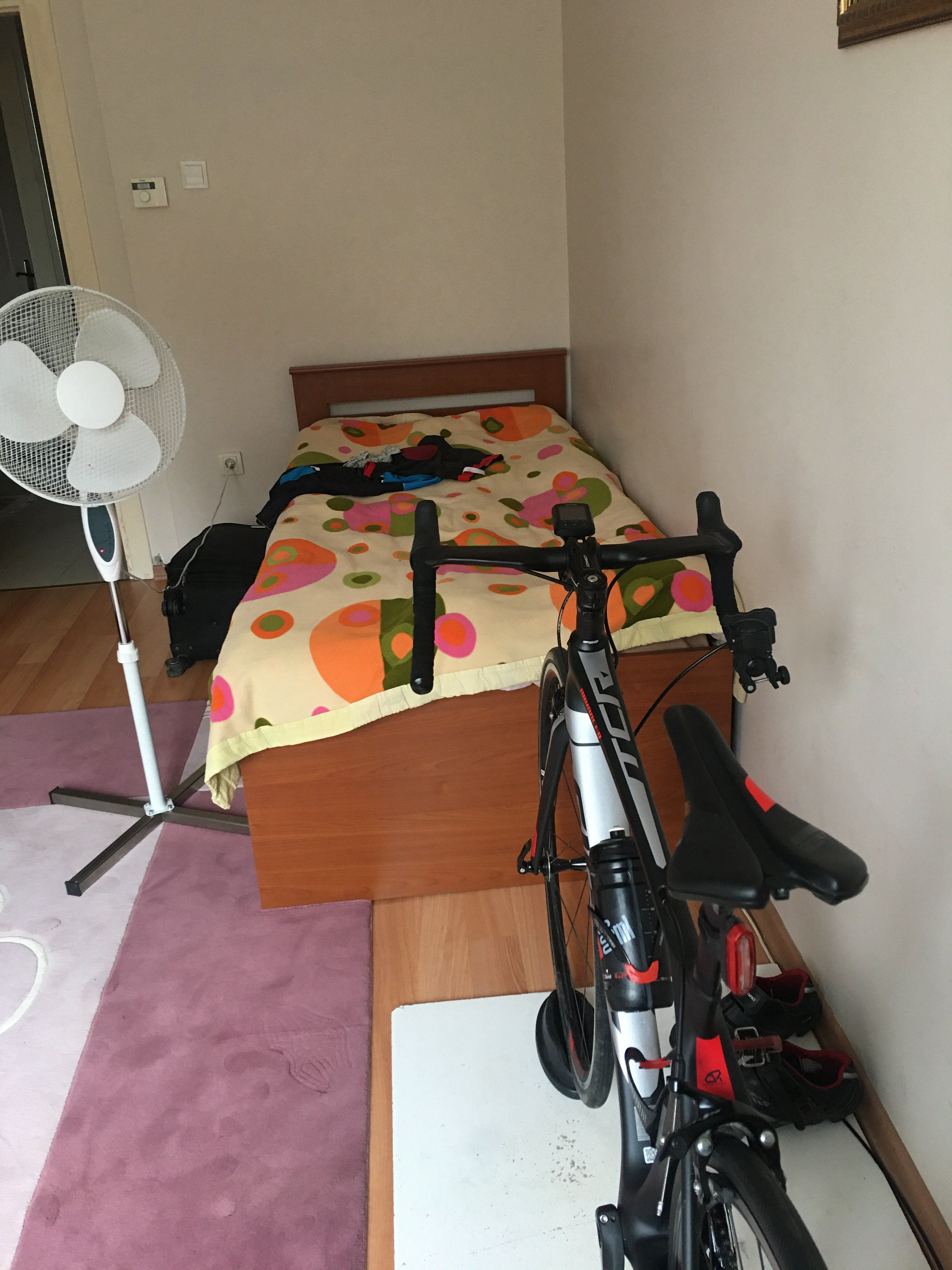

Trainer ile vantilatöru aynı anda almak lazım. Dışarda sürerken rüzgar olmasa bile hızdan kaynaklanan bir hava akımı oluyor. Evde bu da olmayınca aşırı terleme, ısınma ve yorulma olarak geri döner. Herhangi bir ayaklı pervane bu sorunu çözmeye yeter.
