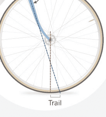

Çocukluğumda-gençliğimde sürdüklerimi saymazsak, son 6 yıldır düzenli bisiklet sürüyorum. Hiç bir zaman şunu sormamıştım: "Nasıl oluyor da bisiklet hareket ederken yana düşmüyor?"
1800'lerden beri var olan bu olayın net yanıtının son 20 yıl içinde netleştiğini bilmek daha garip olsa gerek.
Brendan Borrell 20 Temmuz'da Nature dergisine bu işin hikayesini uzunca anlatmış.
Bu konular benim ilgi ve bilgi alanım dışında kaldığından yorum yapacak kapasitede değilim. Ama yazıyı baştan sona okudum. Anladığım kadarıyla özetleyeyim (bilgi eksikliğimden yanlış da yorumlayabilirim).
Aslında soruyu daha basit hale getirelim: Üzerinde yolcu olmayan bir bisiklet nasıl olur da düşmeden ilerler?
Yüzyıl öncesinde bisikletin nasıl dengede gittiği konusunda temel açıklama 'trail' olayıymış. Aynı, tekerlekli ofis koltuklarında olduğu gibi, maşanın uzantısının, göbeğin düşey hattından biraz ileride kalmasıyla bisikletin denge mekanizması giroskop etkisiyle kendisini dengeliyor, hatta hareket eden bisiklete yandan hafifçe dokunsanız da ön teker aksi yönde dönerek dengeyi korumaya devam ediyor. Bilinen tek açıklama buymuş.
Jim Papadopoulos yakın tarihte, bu yüzyıllık açıklamanın eksik olduğunu keşfetmiş.
İşin özünde ağırlık merkezinin yattığını, hatta trail etkisi ters bile olsa bisikletin yine dengede kaldığını bu şekilde tasarımlar yaparak ispatlamış. Aslında işin garip tarafı şu: Jim'in bu tespiti yeni olduğundan bugüne kadar yapılan bisiklet tasarımlarında denge için ağırlık merkezi yerine öncelik trail'e verildiğinden daha sağlam ve verimli bisikletler yapılabilirmiş. Recumbent bisikletlerin bugün var olmasının nedeni bile onu geliştiren kişinin Jim'den destek almış olması.
https://www.scientificamerican.com/sciam/assets/Image/Bicycle-news-feature-graphic-online1%202.jpg
ben 2 tekerlekli araclarin eylemsizlik sayesinde dengede durdugunu dusunuyorum.Ornegin 30km hizla giderken pedala basmasaniz bile eylemsizlik sayesinde one dogru denge halinde gidebiliyor ayrica hiz arttikca da eylemsizlik kuvveti arttigindan yana olan hareketler de kisitlanir.Ornege ek ornek olarak 30km giden bisikleti saga sola cevirmek,60km ile giderken dondurmekten daha kolaydir.Ya da eylemsizligin kalktigi durma anini dusunelim.Bisiklet hicbir yere hareket etmek istemiyor cunku onu goturecek kuvvet ortada yok.Bu yuzden de durarken ya da yavas giderken hareket kabiliyetimiz maksimum olur diye dusunuyorum.
