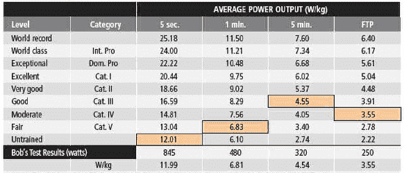

Bob'un verdiği değerleri güç profil tablosuna yerleştirince, aşağıdaki görüntü ortaya çıkıyor. Bob 5 sn.'de max 845 w, 1 dk.'da max 480 w, 5 dk.'da max 320 w ve 20 dk.'da max 250 w üretebiliyor. Kilosuna bölersek de sırasıyla 11,99 w/kg, 6,81 w/kg, 4,54 w/kg ve 3,55 w/kg buluruz.
Tabloya bakınca Bob'ın 5 dk.'da ürettiği gücün "Good" seviyede olduğu görülüyor. 5 dk. bölgesi VO2max bölgesi olduğundan Bob'ın aerobik kapasitesinin gayet iyi olduğunu anlıyoruz (Kategori 3 atlet seviyesi). Bu Bob'ın 5 dk.'lık yokuşlarda neden iyi olduğunu da açıklıyor. Daha önce açtığım bir konuda, hangi süre aralıklarında hangi enerji üretim mekanizmalarımızın devreye girdiğinden bahsetmiştim. O konuyu okuyarak bilgi tazeleyebilirsiniz.
Güç bölgeleri "anlayacağımız dilde" ne anlama geliyor?
Dikkat çeken nokta 5 sn.lik güç üretiminin çok çok kötü olması. Bu süre aralığı Sprint bölgesi olup nöro-kasların (ATP ve kreatin enerji üretimi) devrede olduğu aralık. 1 dk.'lık güç üretimi ise "Fair" seviyede; bu bölge anaerobik yani oksijensiz enerji kullanım bölgesi. FTP bölgesi ise (20 dk.'lık güç üretimi) "Moderate" seviyede (Kategori 4 atlet seviyesi).
Bob'ın kas yapısının ektomorf olduğunu söyleyebiliriz. Ektomorf tabiri, atletin ince yapılı, göreceli olarak küçük kasları olan, kaslarında büyük oranda slow-twitch fiberlerin bulunduğu bir yapıdan söz ediyoruz. Alternatif yapıda olanlar ise a) mezomorf olup, orta yapılı, slow ve fast twitch fiberlerin kaslarına düzenli dağıldığı, b) endomorf olup, ağır yapılı, yüksek oranda vücut yağı yüzdesi içeren ve çoğunlukla fast-twitch fiber kasları olan birisinden söz ederiz.
Bu bilgilerden Bob'ın neden zamana-karşıda ve sprintlerde başarısız olduğunu anlamak zor değil. Aslında zamana-karşı için buradan hemen olumsuz yorum yapmak doğru olmaz. Bir de Bob'ın yorgunluğa karşı direncini de ölçüp, tabloda incelememiz lazım.

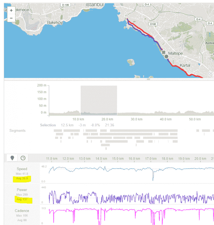

Cumartesi Fenerbahçe stadından Kaynarca'ya doğru giderken rüzgar arkadaydı. Yukarıdaki ekran Fenerbahçe stadından Dragos'a kadar yani yol grubunu görüp yakaladığım yere kadar solo aktivitem, sonrası yol grubuyla yaptığım aktivite. Bariz dikkat çeken nokta şu: 10 km'yi çok zorlanmadan 35 km/s hızla gidiyorum ancak ürettiğim power sadece 137 watt.
Buradaki 137 watt ne demek? Şu demek, uluslararası pro seviye bir yol yarışçısının Zone 1 recovery antrenmanı!
Aktivitenin devamı daha da ilginç: Dragos'ta yol grubuna katıldım, Tuzla'ya gittik ve devamında Maltepe'ye döndük. Yolun bir kısmında önde solo sürdüm. Buna rağmen Dragos-Tuzla-Maltepe ortalama güç 108 watt çıktı. Hız ortalaması ise 30 km/s. Yani hız göstergesi tamamen aldatıcı. Açıkçası yol grubundayken birkaç interval dışında gelişmek adına hiçbir katkı sağlamamış, çünkü grubun içinde aşırı derecede rahat sürüyorsunuz, isterse hızınız 35-40 olsun farketmiyor.

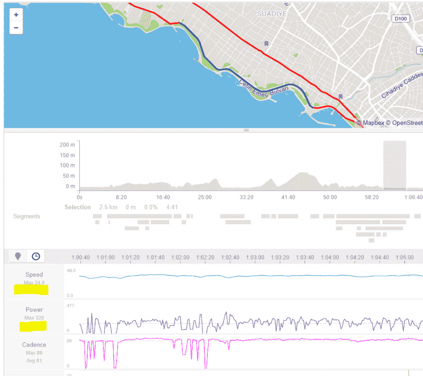

Pazar aktivitemle Cumartesi aktivitemi bir yer için karşılaştırayım rüzgar açısından fikir verir.
Aşağıdaki ilk ekran Cumartesi'ye ait. Rüzgar arkadan kolluyordu. 34,4 km/s ortalama hız, 145 watt ortalama güç. İkinci ekran Pazar'a ait. Rüzgar arkada değildi ama tam karşımda da değildi, rüzgarın şiddeti nispeten azdı. 32,7 km/s ortalama hız, 153 watt ortalama güç.
Yorumum şöyle olur: 5 dakikalık bir mesafe yani VO2max bölgesinde. Bu bölgeyi çalıştırmak için iyi parkur. Şimdi hangisinde VO2max çalışmasını daha iyi yapmışım?
Tabii ki ikincisinde, hızımın düşük olması aldatıcı.
