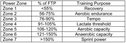

@Bahadır Gürel Kaynak sitede güncelleme olduğundan silinmiştir. İzninizle size yardımcı olmak isterim. Güncellemelere karşı sabit hale getiriyorum.
    10,6 KB · Okunma: 127
