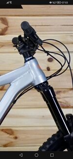

Merhabalar. Resimlerde görünen, Konik kadrolu bisiklete aşağı fotoda olan 1/8 süspansiyon takmak istiyorum. Nasıl bir dönüştürücü furş almam lazım arkadaşlar?
327908 dosyayı görüntüle
327909 dosyayı görüntüle
eğer durumu yanlış anlamadıysam koniğe düz takmak istiyorsunuz. Bu iş için basit bir aparat var onunla çözülüyor. Bu tarz bir şey işini görmesi lazım. Yine de hatam falan varsa birileri aydınlatsın. Screenshot_2025-06-13-21-44-36-004_org.adblockplus.browser.jpg
