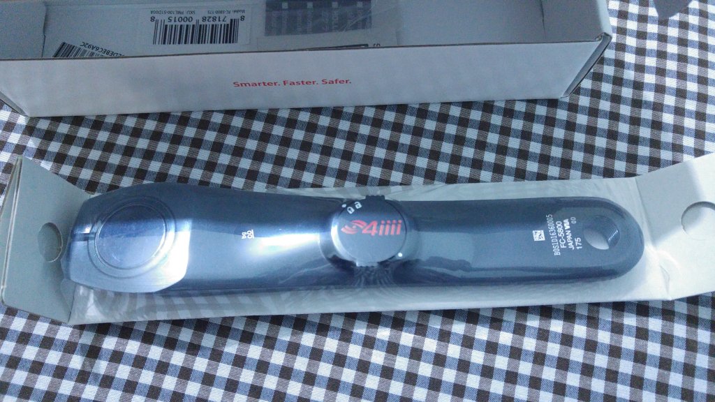

Pazartesi kargoya verilen kargo bugün elime ulaştı.Dhl hızlı çalıştı baya ve 1140 + 207 lira kdv ile powermetreme kavuşmuş oldum.

@Ertan M. Hayırlı olsun hangi site üzerinden aldınız ?

@Ertan M. power metre yı deneme şansınız oldumu ılk izlenımlerınız nedır ?

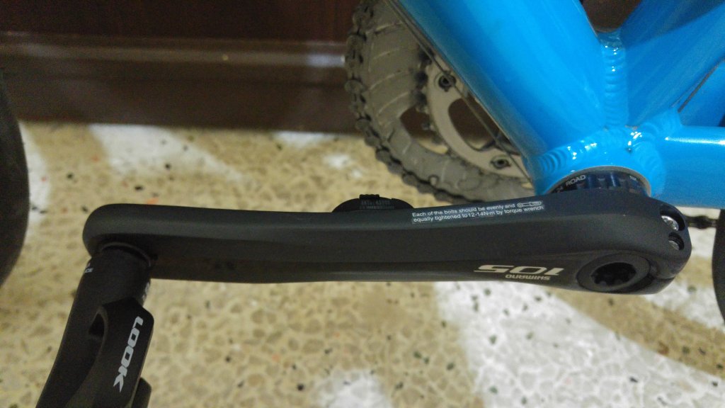

Merhaba arkadaşlar bepros pedal bazlı powermeterim pazartesi elime ulaştı, normalde bike comp'den aldığım ürünler 7 ile 15 gün arasında elimde oluyordu bu üründe 15 günü buldu, ayrıca pttnin yavaş çalışması nedeni ile hafta sonuna kalarak istanbuldan nevşehire gümrük işlemleri bittikten sonra elime 4 günde ulaşmak zorunda kaldı, şuan için ilk izlenimlerim kendi programı ile krank boyunu ve single yani tek pedal olarak seçmeme rağmen değerlerin yüksek olabileceği yönünde ayrıntıları başka bir konuda anlatacağım..

@emrah9700 hayırlı olsun ptt ye rağmen elinize ulaştı siz ona bakın evans dhl express ile 3 günde elimde oldu benim cihaz iyi ki dhl express ile yollamış.
@celilcetiner şuan kullandığım kadarıyla cihaz çok hassas ölçüm yapıyor.Yani değerler sürekli değişiyor.Özellikle rüzgarlı yerlerde çok güç sapması oluyor kadans düştüğünden.Onun dışında başka bir powermetre ile karşılaştırma şansım olmadığım için cihaz ne kadar kusursuz ölçüm yapıyor karşılaştırma olanaksız.

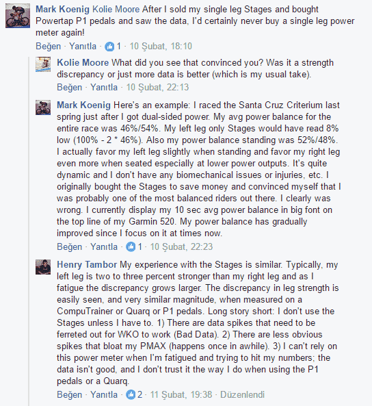

Tek taraftan ölçen Garmin Vector 2S kullanıyorum (sol pedaldan ölçüyor). Bir süredir ölçümleriyle ilgili kaygılarım vardı. Kaygımlarım eksik veya fazla watt ölçmesi değil, çünkü evrensel doğruluk benim için gerekli değil. Hatalı da olsa, bu hatanın tutarlılığı önemli.

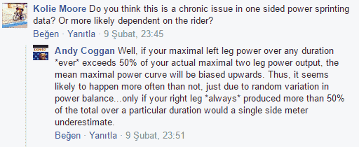

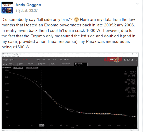

Tam da şüphelendiğim konuyla ilgili Andrew Coggan'ın başlığını ve altına gelen yorumları buldum. Aşağıda:
Kısaca ne diyorlar:
- Coggan: Power-Duration grafiğinin her hangi bir noktasında sol bacağın ürettiği güç, her iki bacağın toplam ürettiği gücün %50'sinden fazlaysa, bu durumda hazırlayacağınız güç dağılım grafikleri ve bunlara dayalı antrenman programlarınızın güvenilirliği kalmıyor.
Bu biraz karışı geldiyse:
- Tambor: Sol bacağım sağ bacağımdan %2-3 daha kuvvetli. Yorulduğum zamanlar her iki bacağım arasındaki güç farkı daha da artıyor. Bunun yanı sıra, kolayca görülebilen veya hiç fark edilmeyen veri sıçramaları da oluyor (veri sıçraması: analoji kurarsak, örneğin nabız ölçerde maksimum nabzınız 190 bpm olsun, bisiklet sürerken ara sıra 220-230 bpm göstermesi veri sıçramasıdır).
