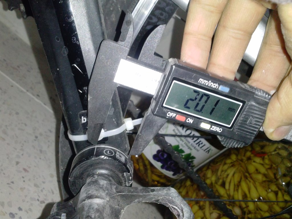

bepro kullanan arkadaşlar, sizden bir ricam olacak.
benim sol pedalın kadans çizgisi kayboldu, kurulumunu yapamıyorum. aldığım yere yazdım ama bir ölçü vermeyip, gönderin yeniden çizelim diyorlar ama gümrük sorunları ve kargo ücretinin yüksek olması sebebiyle hiç gönderesim yok.
usb girişinden itibaren çizgiye kadar bana ölçü verebilir misiniz? sol taraf bu arada. teşekkür ederim. :)

CAM00043.jpg @Ali Demir
alibey daha önce bir arkadaşa daha yardımcı olmuştum bu konuda bana ulaşın özelden size dijital kumpasla resim çeker yollarım, whatsaptan..
Hatda resmide buldum, belki başka birininde işine lazım olur ilerde

abi tam usb kapağının bittiği yerden ölçtün galiba?
o arkadaş bendim :D birtürlü yapamadık. ışık sürekli yanıp yanıp sönüyor, pcye bağlayınca açı bozukluğu var diyor. başka bir arkadaştanda ölçü aldım, yine aynı yer çıktı ama neden olmuyor anlyamıyorum artık.
