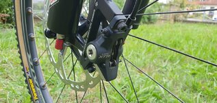

@Can Çelik sağolsun ön maşayı nasıl takacağımı detaylı anlattı telefonda. Birlikte montaj yapmışız gibi oldu 😀

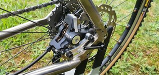

Ön tarafı hallettikten sonra sıra arkaya geldi. Rubleyi arka tekere Unior'un arka göbek anahtarını kullanarak taktım. Parktool'un bu tarz işler için olan eski tip bir tork anahtarı var. Ağzı anahtar ile uyumlu değil ama gerekli dönüştürücüyü izeltaştan temin edip kullanabiliyorum. Yaklaşık 30 nm kuvvetle sıktım arkayı. Sıkıntısız çalışıyor.

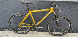

Arka tekeri de takınca bisiklet sonunda bisiklet gibi gözükmeye başladı 😀

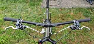

Ikinci sorun da gidonda çıktı. Gidon ölçüsü doğru. Gidon boğazındaki açıklık da aynı. Gidonun bir ucundan gidon bogazına geçirdim. Gidonun ortasında et kalınlığı fazla bir parça var oraya bir türlü geçmedi. Yumuşak tokmakla vuruyorum gece 3'te 😀 Yok girmiyor. En son penseyi agzı kapalı şekilde gidon boğazının gidon giren kısmının bağlantısına sokup terse doğru (yani açmaya çalıştım) kuvvetle hafif açtırdım. İşe yaradı ve gidonun montajını yapabildim. Çok ufak bir fark vardı halloldu.
Ayaklığı da taktım. Şuan kendi başına durabiliyor sarı civciv.

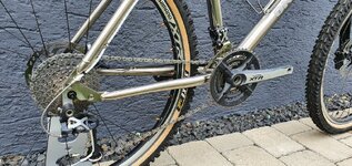

Bu gece çocuk uyuyunca orta göbek, aynakol ve aktarıcıların da montajını yapmayı planlıyorum.
