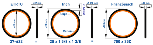

Öncelikle jantların 27 mi 28 mi olduğunu bilmiyorum. Üzerinde yazmıyor. Sanırsam 27 jantın çapı 630, 28 in çapı 622 imiş. Bu ölçüler çemberin dış çap ölçüsü mü? Tam olarak nereden ölçmeliyim? Jantların içlerinde yüzeysel oldugunu düşündüğüm paslanmalar var. Arka ruble 5li. Buna yeni zincir bulabilir miyim?
Bisikletin öncelikle hayirli olsun, insallah en kisa zamanda kullanilacak hale gelir ve senide mutlu eder.
Bence bu bisikletin jantlari 28" dir cünkü bisikletin modeli cok eski degil. Vites telleri altan gectigine göre ve üst boruda frenkablosunun oluklari da olduguna göre, tahminimce 70lerin sonu 80lerin basi ve o zamanlarda 27" jant kullanilmiyordu. Ama tam emin olman icin arka lastigine bak, bence üzerinde yazar. Yazmiyorsa lastigi söküp ve ic capini ölcmelisin.
Bu Fotograf sana yardimci olacak.
310980 dosyayı görüntüle
Lastigin uzerinde 32 630 gibi birşey okuyabildim Hocam
