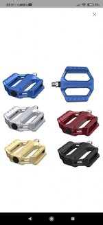

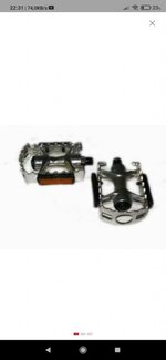

Screenshot_2021-04-16-22-31-31-337_com.dmall.mfandroid.jpgScreenshot_2021-04-16-22-31-17-293_com.dmall.mfandroid.jpg
Arkadaşlar biraz konu dışı olacak fakat şu iki pedal türü arasındaki fark nedir? Neden birisi dişli birisi düz?

@YlcnCihan
Soldaki pedal genellikle şehir bisikletlerinde kullanılır. Yapı olarak 2 ince tırnağa bastığımız için dişli diye geçiyordur ihtimalen. Fiyatları daha uygundur. Sağdaki pedal platform veya düz pedal olarak geçer, tutuş olarak daha iyidir ve genelde mtblerde kullanılır. Yapı olarak daha düz ve geniş bir yüzeye sahip olduğu için bu şekilde adlandırılır. Birde bunların çivili platform pedal olarak geçenleri var. Kilitli pedalı dahil etmezsek beni en çok memnun eden çivili platform pedallar oldu. Çivisiz platform pedallardan memnun kalmadım.

@YlcnCihan Ben soldakini büyük dişlerinden dolayı MTB, sağdakini şehir içi çarşı pazar gezinme pedalı olarak biliyorum.
Ali expresste Batı Bisiklet( Vest Biking) te sepetim de ekli düz ve mavi olan pedal. MTB pedalı olarak geçiyor. Şık görünümünden dolayı listeme aldım. Fakat tırnaklı olan arazide iş gören gerçek bir MTB pedalı. Diğeri her ne kadar MTB pedalı olsada araziden ziyade düz yollarda kullanıma uygun. Sedona 720 bisikletimde tırnaklı pedalı kullanıyorum. Taşlı ve çakıllı yollarda sekmiyor.

Mtb anlamında konuşursak bu attığınız 2 pedalda aslında mtb kullanımına uygun değil. Mtb ile hoplayıp zıplayan, teknik arazide hakkını verenlerden çivisiz platform, dişli pedal kullanan ne duydum ne de gördüm. Yurtdışındaki mtb videolarını incelerseniz görebilirsiniz.
Ana bisikletimde Xlc çivili platform kullanıyorum. diğer mtbm de bu dişli diye geçen pedaldan var. Çivili çok daha iyi tutuyor. Hem çivisiz hem de platform olan pedallardan kullandım ve memnun kalmadım.(epic marka) Dişli diye geçen pedallardan 2 takım bozdum. Vidalı ve 2-3 parça oldukları için pek sağlam değiller. Ucuz oldukları için 2 kere almıştım. Çivili platforma geçince rahat ettim. Bu pedallarla bunnyhop da arka çekmek, endo 180 gibi hareketler çok daha kolay.

@Kadir İLBAY Arkadaşın gösterdiği fotodaki dişli pedal ile senin kullandığın dişli pedal farklı. Senin kullandığın, gövde ve ona 4 tane vidayla bağlanmış bir sac. Yani hafiflik öncelik alınmış. Kilitsiz yol pedalları bu şekilde oluyor.
Fotodaki ise dövülerek şekil verilmiş yekpare bir pedal. Ağır ama dayanıklı. Ayrıca dişleri senin kullandığından sivri. Bende de var, ayakkabı tabanı yumuşaksa çok iyi tutuyor.

@Kadir İLBAY Verdiğin arazi bisikletlerinin hiç birinde benim "çarşı pazar gezme pedalı" dediğim pedaldan yok ki? Çivili platform pedal bunlar. Bu makinelere ayak tutmayan çarşı pazar pedalı takarsan adama gülerler zaten. LPG takılmış Ferrari gibi olur.
Yekparesini senin gibi mtb nin hakkını veren kişiler yamultabilir. Ama bırak araziyi, toprak yola bile girmeyen insanların mtb aldığı ülkede yaşıyoruz. Kaç kişi var o yekpareleri yamultabilecek?

Çivili-Çivisiz farkına dikkat etmemiştim, haklısınız ama platform pedal olmaları ortak payda. Mtbyi mtb gibi kullanmayanlar konusunda da haklısınız. Takıldığım nokta zaten platform olan bir pedala, gezme pedalı demeniz ve mtb ile alakası olmayan bir pedala, mtb pedalı demeniz. Dişli pedalların tutuşunun fena olmadığını kabul ediyorum ancak dağ bisikletinin asıl kullanımına uygun değiller. Bir çok kişi mtbyi amacı doğrultusunda kullanmadığı için de piyasada bol bol bu tarz pedalları olan mtbler var. Hafif çakıl, toprak yollara giriyorlar, fazlası yok. Bence sadece bu bisikletlere bakıp sığ düşünmemek lazım. Sonuçta claris arka aktarıcının mtbye takılması onu mtb aktarıcısı yapmaz. Benim yaptığım disiplin xc. İstesem de çok zıplamalı hoplamalı gidemiyorum çünkü altımdaki bisikletin amacı bu değil. Çok uzaklara gitmeye gerek yok o pedalları yamultmak için. 5-10cm zıplamalarla 2-3 ayda o hale geliyor.(55kgyim)
@Kadir İLBAY
Şu pedal ''dövülerek'' üretilmiş? Cnc kesimle veya kalıba dökülerek üretilmiş olması daha olası değil mi? Acaba dövülerek üretildiyse nasıl seri üretim yapılıyor ve fiyatı bu kadar düşük oluyor. Ayrıca örs üstünde usta tarafından mı yoksa makina tarafından mı dövüldüğü de çok önemli bir konu. Soğuduktan sonrada zımpara+polisaj işlemi giriyor anlaşılan(!) Bildiğimiz çocuk, market bisikletleri üzerinde gelen dandik, bilyalı pedallar. Çok anlam yüklemeye gerek yok bence. Param yokken alıp kullandım bir daha da alacağımı zannetmiyorum. 150 euroluk platform pedallar bile cnc hazır kesim. Fiyatı 300-400tl olup plastik gövdeli olanları dahi var. Dövülerek bir bisiklet pedalı üretildiğini zannetmiyorum.

@Kadir İLBAY Dövülerek derken insan balyozla vurarak dövmüyor tabi. Alüminyum plaka pres makinesine konuyor, preste kaba şekil verildikten sonra mil deliği açılıyor, bilya çanakları çakılıyor vs... Zımpara polisaj falan yok. Zaten özensiz seri imalat oldukları için kenarları çapaklıdır bunların. Bu dişli pedalların yan duvarları 2mm falan. Dökülerek yapılsa pedala ilk basmanda o duvarlar kırılır zaten.
Bi de "150 euroluk platform pedallar BİLE" ye takıldım. Bir pedalın fiyatı zaten daha ne olacaktı da "bile" diyosun onu anlamadım. Burada detaya girmeyeyim ama, talaşlı imalat, talaşsız imalat, CNC, torna, döküm vs nedir bunların hangisi maliyetlidir, hangisi birim zamanda daha çok ürün çıkarır falan bu konularda yeterli bilgin olmadığı belli. Herkes bunları bilecek diye bişey de yok zaten. Ama bari bileni yanlışlamaya çalışma.
