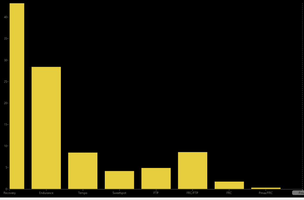

Aşağıdaki grafik, nabız cinsinden bana ait antrenman yoğunluk dağılımını (TID) gösteriyor. Benim antrenman sezonum Kasım'da başlıyor. Bu grafik Kasım'dan bugüne kadar olan antrenmanlardaki nabız dağılımı.
Aşağıdaki de, güç cinsinden TID grafiği (grafik iLevels cinsinden olup, klasik Coggan karşılıkları şöyle: Sweetspot + Tempo = Tempo, FRC/FTP = VO2max, FRC + Pmax/FRC = Anaerobik kapasite, Pmax = Sprint)
Eğer nabız ölçer varsa ikinci grafiğe takılmayın, ama güç ölçer varsa sadece ikinci grafiği referans alın. İki grafiği birlikte değerlendirmek kafa karıştırır. Ayrıca doğruluk açısından ikinci grafik daha önceliklidir.
İşte TID modelleri yukarıdaki grafikler üzerine kuruludur. Yani, zamanınızı en çok nerede harcıyorsunuz.
