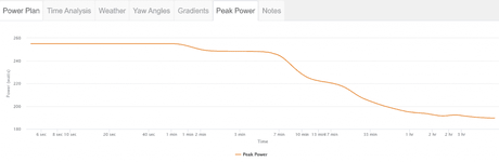

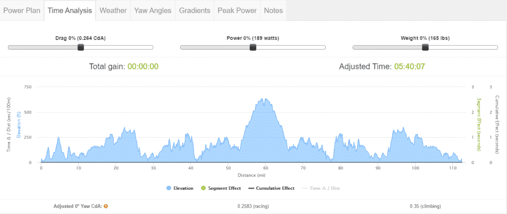

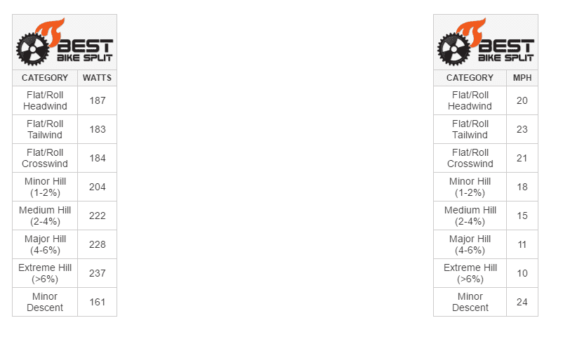

Şöyle bir hizmet olsa, iyi olmaz mıydı?
- Katılacağımız yarış parkurunun tüm detaylarını biliyoruz. Diyelim ki, organizasyon bu parkuru internet sitesinden paylaştı veya geçen yıl bu parkurda yarıştık ve tüm detaylar Strava'da kayıtlı. Bu bilgileri sisteme kaydedelim.
- Ayrıca, boyumuz, kilomuz ve güç değerlerimiz de belli (Power metre gerekli). Sisteme bu bilgileri de kaydedelim.
- Yarış sırasında kullanacağımız bisiklet türünü, sürüş pozisyonumuzu, kısaca drag etkisini, üretebileceğimiz gücü ve ağırlığımızı değiştirerek parkur süresini nasıl değiştireceğimizin simülasyonunu yapalım.
- Yarış tarihindeki hava koşullarını da sistem hesaplasın. Rüzgarın yönü, şiddeti, sıcaklık, nem vb.
- Sistem parkurdaki tüm eğimleri hesaplasın.
- Verdiğimiz tüm bilgilerle, hava koşulları ve parkur şartlarını da hesaba katıp, parkurun her segmentinde nasıl bir güç üretmemiz gerektiğini hesaplasın.
En sonunda bize, yarış esnasında gidona yapıştıracağımız bir çıktı versin:
Bu kağıtta hangi eğimde hangi gücü üretmemiz gerektiğini veya hangi hızla çıkmamız gerektiğini yazsın (tabii ki tüm faktörleri hesaplayarak: mevcut gücümüzü, kilomuzu, rüzgarın durumunu vb. göz önünde tutarak).
Hatta sistem kağıt üretmekten öteye geçip, örneğin Garmin Edge cihazına doğrudan bu bilgileri aktarsın. Böylece yarış esnasında Garmin bizzat bipleyerek bizi uyarsın. Örneğin bir yokuşu gereğinden hızlı çıkıyorsak Garmin sesli ikaz etsin.
Bu hayal değil. Best Bike Split bunu yapıyor. Sorun, hesapları ne kadar gerçeğe yakın yaptığında yatıyor. En önemli etkenler, başta hava şartları olmak üzere, drag hesaplaması, yarış esnasındaki kondisyonumuz olabilir.
Dikkat ederseniz Best Bike Split programın hiç bir yerinde nabız, kadans veya hız bilgilerimize ihtiyaç duymuyor. Tek gereken güç değerlerimiz.
