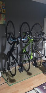

Konuya baştan bu yana baktım. Daha çok ev içi askı sistemleri kullanılmış ve paylaşılmış. Ben kapısı kilitli olan ortak alanı kullanmak zorunda olduğum için sadece ayakta tutmak değil, aynı zamanda kilitlemek amacı da güden bir çözüm bulmalıydım. Aşağıdaki üçlü sistemi yaptım.
Mesafeyi daraltmak için ortadakini biraz yukarı almam gerekti, bu sayede gidonlar birbirine değmiyor. Üzerine hortum geçirdiğim bir zinciri yandaki diğer bisiklet parkından, yeni dikey parkın içinden, kadro içlerinden ve ön tekerlerden dolaştırarak asma kilit taktım. Yere değen tekerleklerin altına ürün paketlerinden çıkan köpüklerden koydum. Biraz karışık bir görüntüsü olduğunun farkındayım ama güzel bir iş oldu bence :)
Edit: 16'lık borular kullandım. Aslında 19 ya da 21 olmalıydı ama elimde 16'lık vardı :) İkinciyi yapacak olursam sanırım 21 olacak. Kendi atölyemde yapıldığı için maliyet düşünmedim ve hesaplamadım. Mahallenizdeki demirciye gitseniz birkaç yüz lira isteyeceğini sanıyorum.

Elinize sağlık, işlevsel görünüyor. Kullandığınız borular kaçlık?
Tepkiler: Kaan.Özçelik
@Kaan.Özçelik oldukça işlevsel gözüküyor. Bunu tam olarak kaça maal ettiniz ve nasıl yaptınız acaba :) Bende balkon için bu şeklide bir stand düşünüyorum ama bir türlü bulamadım açıkcası.
Aparat kendi yapımım
