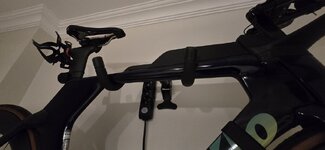

Konuyu canlandırayım. Güncel olarak tavsiye edebileceğiniz bir model var mı?

Talha hocam bende (link) askı aparatı var. Şuana kadar sıkıntısınıda görmedim. Tavsiyem ağırlık merkezini tamamen ön tekere bindirmek yerine orantılı bir sekilde arka tekerede de yükü yayarak ayarlayabilirsen( arka lastik biraz zemine değecek şekilde ) ön ve arka tekere yükü dağıtmış olursun.

Teşekkür ederim hocam görsel için. Ben de bu tarz ve gövdeden yatay mı assam diye düşünüyordum. ürünün linki var mı?

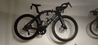

Borgen Bisiklet duvar askısı, bisiklet tutucu, açı ve duvar mesafesi, 20 kg'a kadar ayarlanabilir, katlanabilir, MTB, yarış bisikleti, ekstra yumuşak dolgu (link)
Mayıs ayından bu yane bunu kullanıyorum, gayet memnunum. Yakın zamanda bir tane daha alacağım.

Teşekkür ederim. Balkonda değişiklikler yapacağım da dikey mi yatay mı assam karar veremedim henüz. Bunu da değerlendireyim
