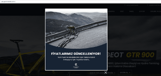

Corelli bu listeden çıksın. Eklendikten hemen sonra fiyatları uçmuşşşş. (link)
3.025TL

@gezgin gezer Corelli 200 modelini 1600-1700'den 2000 küsüre çıkarmıştı şimdi 3000 yapması hiç hoş olmadı ama her markaya gelicek zam bu kadar olur mu bilmiyorum ama
Corellinin sitesinde bir yanlışlık var arkadaşlar,o fiyata çıkması imkansız.Adamların sora setli bisikletleri,diğer markaların Claris setli bisikletlerinden ucuz neredeyse.Fiyat kataloğu ile bisikletin bulunduğu sayfada fiyat arasında fark bulunuyor.Büyük ihtimalle bisikletin bulunduğu sayfadaki fiyat yanlış
