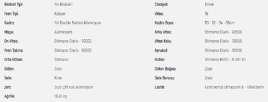

Hocam Merhaba @Serkan Mıstınoğlu :) güzel yorumunu Kron RC2000 için de yapabilirsen çok sevinirim 🙏 şimdiden vakit ayırabilirsen de ayıramazsan da çok teşekkür ederim

@Hectorrr88 lastiğin 23C olması dışında iyi görünüyor. 11-28 ruble benim için ideal, ama kişiden kişiye ihtiyaca yaşa performansa göre değişebilir. Bazılarımız rublede 34 diş görmeden kendini iyi hissetmiyor yokuşlarda :D Jantlar ve lastik ilk değişmesi gereken şey. Sele değişimi de gerekebilir. Grupset güzel. Kadro “idare eder” kategorisinde bana göre. Detaya inmiyorum :ssrtcbya:
