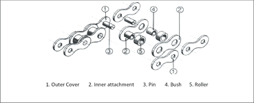

Zincirlerin temizleyici madde veya akaryakıt ile temas sonucu zarar görmesi pek olası değil. Zincir temizliğinde kullanılan ürünler genelde alkali (baz) özelliktedir, yağ gibi organik maddeleri çözerler ama metallere zarar vermezler. Tuzlu veya asitli bir şey ile zinciri temizlerseniz gerçekten zinciriniz zarar görür, ama bu da temiz görünüp de aşınma şeklinde olmaz, zincir paslanır.
Asıl mesele şu: zinciri fazla temizlemek faydadan çok zarar veriyor. Nedenini, yağlı olması gereken yerlerin kuru kalmasına sebep olması...
Zincirin uzamasına sebep olan şey, pin ve roller denen parçaların birbirlerine sürterek aşındırmaları. Aşırı temizlik, bu parçaların arasında olması gereken yağı alıp götürdüğü için sonrasında (mutlaka zincir tamamen kuruduktan sonra) zincirin içine nüfus edecek şekilde yağlanması ve ardından zincirin üzerinde kalan fazla yağın alınması gerekiyor. Aksi taktirde zincirin ömrünü kısalıyor. Özellikle benzin veya mazot gibi önce yağın yerine geçecek, ardından da uçacak maddeler kullanırsanız, dışardan temiz gözüken ama parçalarının içi yağsız kalmış zincirin ömrü çok kısa oluyor.

210279 dosyayı görüntüle
