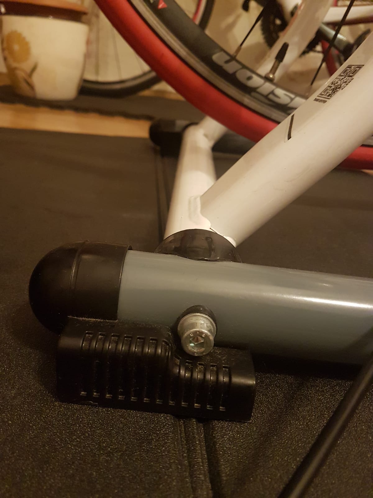

Arkadaşlar iyi akşamlar, bir sorum olacak. Trainer Elite aleno smart trainer.
Sürüşler de ayakta sürüş yaparken yük haliyle biraz öne biniyor ve her pedal çevirişimde lastik spin atıyor trainerda. Trainer'ın iki parçasının birleştiği bir vida var acaba onu sıkıştırsam spin atma sorunundan kurtulur muyum? yoksa bu trainerın doğasında mı var? trainer a zarar verir miyim?

@Osman Selman selam, bildiğim kadarıyla bu trainer baskıyı sizin ağırlığınızdan alıyor. Bu sebeple ayakta kullanım için pek uygun olmadığını okumuştum. Spin atmasının sebebi de ayağı kalkınca yükün azalmasından oluyordur.
Daha tecrübeli arkadaşlar da yorumlayacaklardir.

@Osman Selman Lastik basıncını kontrol edin. Lastiğin traniera bastığı yeri kontrol edin o kısımda daha bastırmak için bir ayar olabilir.
