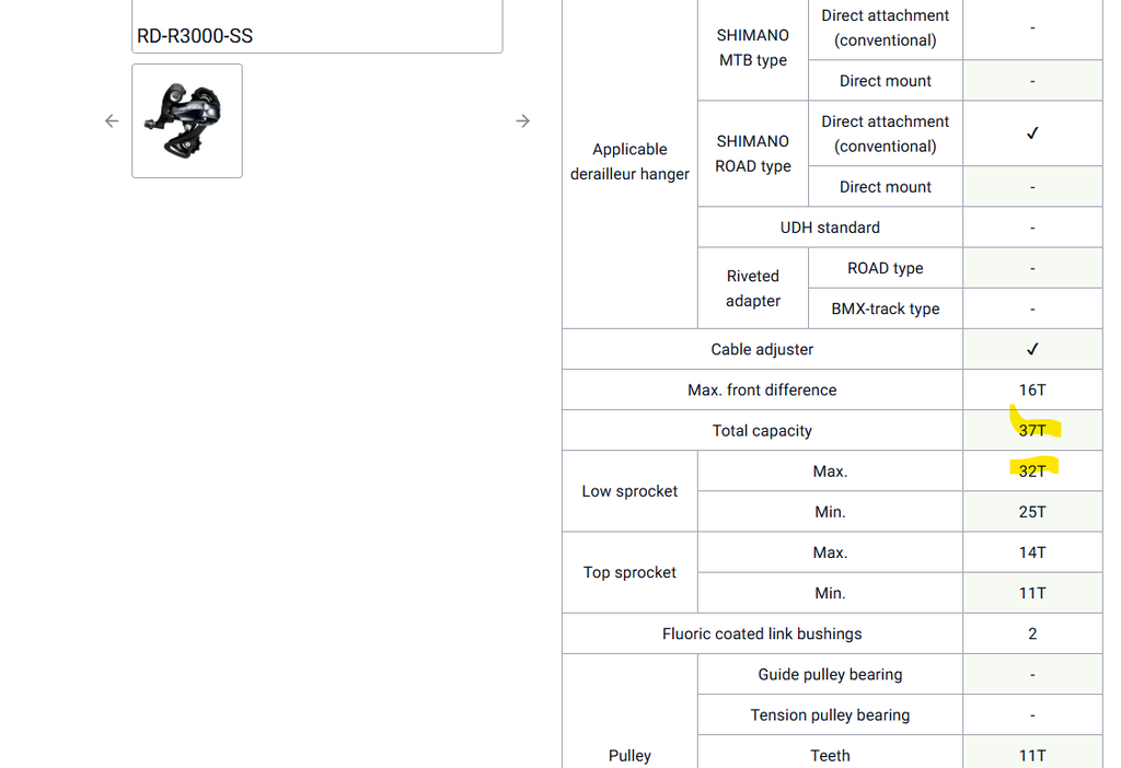

Bir şey daha sormak istiyorum, benim bisikletimde 11-30 dişli var ancak trainerda 11-32 ruble. Aktarıcım sora r3000. Zincirim de kmc x9. Bu 11-32 olan ruble ile bisikletim uyum sağlar mı, herhangi bir problem olur mu?
R3000 kısa bacak 32 ye kadar destekliyor. Aynakol dişlilerinizinin 52-36 olduğunu varsayarak uygun olduğunu söyleyebilirim. Sora R3000 kısa bacak, max kapasitesi 37ymiş.
aynakolum 50-34
bunun mantığı nedir, bu işte yeniyim diyebilirim anlatabilir misniz?
Arka aktarıcınızın teknik detaylarını içeren sayfayı açtığınızda , izin verilen max min dişli ölçülerini görürsünüz. (low spockret, top spockret)
Total Capacity yazan değer, kasetin en büyük en küçük dişli farkı + aynakol dişlilerinin en büyük en küçük dişli farkıdır.
Arka aktarıcınız uzun bacak ise aşağıdaki tabloyu baz alabilirsiniz.

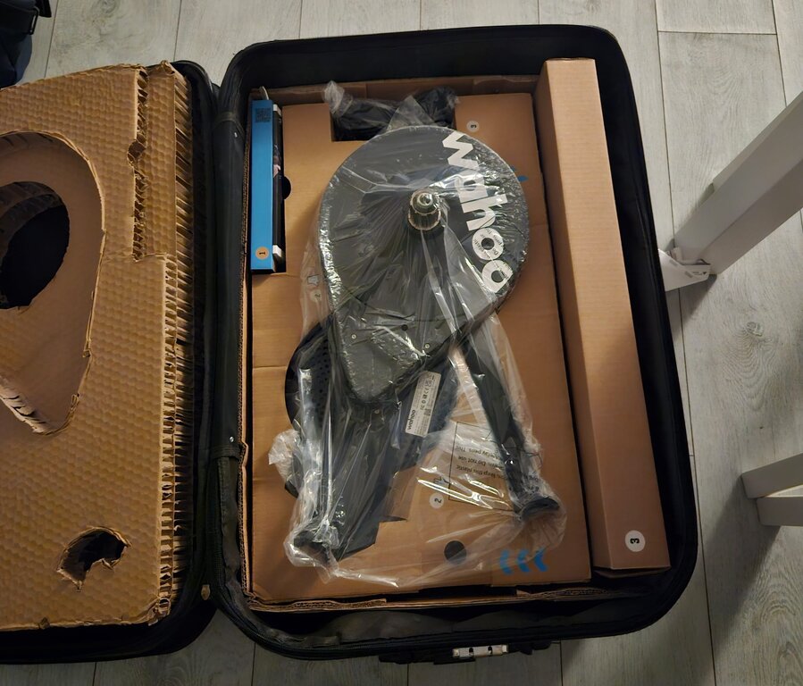

Bike24'den Wahoo Kickr sipariş verip Bükreş'e otele yollattım. Bükreş'te battal boy bir valize sığdırıp uçakla Türkiye'ye getirdim. Bükreş çıkışında faturayı da tax free ofisine, bike24'ün bu konuda bana attığı email'i göstererek damgalattım. (Email'i göstermezsen imtina edebiliyorlar). Türkiye'den kapıdan geçtim zaten fiyat yasal sınırlar içinde olduğu için baksalar da bir problem olmayacaktı. Sonra damgalattığım faturayı Almanya'ya bike24'e postaladım. Vergi iadesini bekliyorum. Yani özet olarak yanınızda getirebilirsiniz sorun olmaz. Sadece çok ağır, büyük valize sığdırma ve taşıma işlerini iyi ayarlamanız lazım.
Neden valiz? Pekala kendi kutusu ilede bagaja vermek gayet mümkün. Haa, oluşabilecek hasarları aza indirgemek içinse evet mantıklı valiz olabilir.
Bu konuda yasal sınır 430 Euro mu? Ya da bu gümrük ek9 Bç 7. Maddeye falan mı uyar acaba “7- Yolcunun tek başına kullanabileceği özelliğe sahip birer adet olmak üzere spor yapmasına mahsus diğer spor alet ve giysileri (paraşüt ve kayak takımı dahil, deniz motosikleti ve motorlu deniz kızağı hariç”
böyle bir durumda da üst sınır satım alım faturasında 430 Euro mu yazması olacaktır yine

Valiz hem hasarı önlemek, hem de taşımak için kolaylık sağlıyor. Kendi kutusu ebadı gayet büyük ve taşınamayacak kadar ağır.

Evet vergi hariç 430Euro ya da altı yazması faturada yeterli. Ancak resimdeki gibi ben Istanbul Havalimanından geçtim. Kimse bir şey sormadı.
