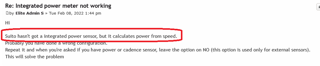

Ben Tacx kullanıyorum, elitin bu modellerini kullanmadım ama elitin forumunda yetkili admin Suitonun dahili powermetreye sahip olmadığını, powerı hızdan ölçtüğünü yazmış.. Garanti konularını düşünüyorsan ikinci ele hiç girme sıfır bir alet al bence. Bahsettiğin trainer işini görür.. Zaten elitin bu 2 modeli %14 eğim simülasyonu, max 1800 watt olması lazım. Van rysel d500 trainerın power hata payı %2, elitlerin ise %2,5.. Ben olsam sırf garanti için Van rysel alırdım, hiç değilse ilk sahibi olur cihazın nelere maruz kalıp kalmadığını bilirdim..

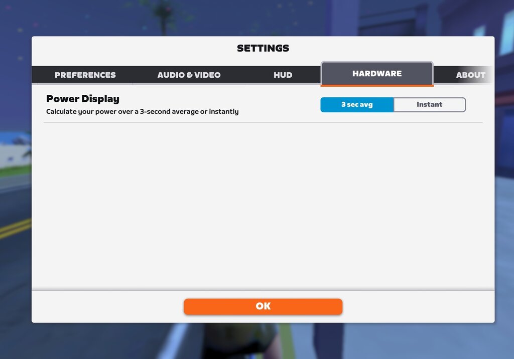

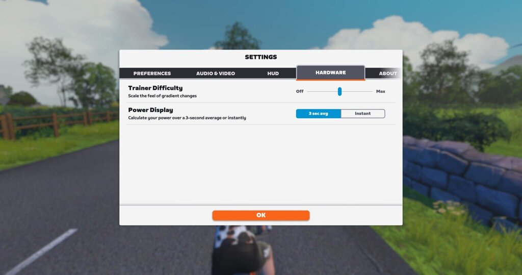

Elite kendi uygulaması üzerinden kalibrasyon yapmalısınız, zwift üzerinde direnç göstermemesi, zwift ayarlarından direncin kapalı olmasından kaynaklanıyor olabilir. Ayarlardan resimdeki kısmı bir kontrol edin.
323892 dosyayı görüntüle
Cevabınız için teşekkür ediyorum ama bende bu ekranda tek seçenek çıktı.
Zwifte tanıtırken bir hata yapmış olabilir miyim

Sorunu çözdüm
Zahmet edip cevap veren arkadaşlara teşekkür ederim.
@cixece söylediğin gibi sadece sensör olarak olarak tanımlamışım.

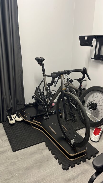

hastalıgı hala tam atlatamagım için uzun bir deneme yapamadım ama 1 saatlik bir sürüş oldukça rahat geçti. kelepçler henüz gelmediğ için cırt ile bağladım

Bu sistem ne işe yarıyor tam olarak?
Rocker Plate Nedir ve Ne İşe Yarar?
Rocker plate, bisiklet antrenmanında kullanılan indoor trainer (iç mekan bisiklet antrenman cihazı) için tasarlanmış bir platformdur. Sabit bir trainer üzerinde bisiklet sürerken genellikle bisiklet ve bisikletçinin hareketi tamamen sabittir, bu da doğal bisiklet hissini ve dinamiklerini kaybettirebilir. Rocker plate, bu deneyimi geliştirmek ve daha gerçekçi bir sürüş hissi sağlamak için geliştirilmiştir.
İleri, geri sağa ve sola hareket ederek daha gerçekçi bir sürüş hissiyatı ile konforu arttırıyor. Bir nevi taş gibi durup sabit sürüş yapmamış oluyorsun. Bir yerde bel vs sabit oturmadan oluşan ağrıları azaltıyor diyede okumuştum ama ne doğru bilemiyorum.
