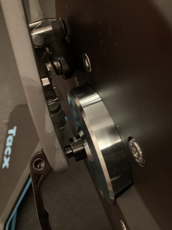

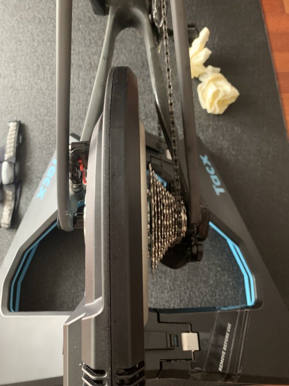

Arkadaşlar herkese merhaba ,
Trainer'ıma bisikletimde ki rublenin aynısını aldım taktırdım. fakat trainer a bağlarken sıkıntı yaşıyorum. Shimano 12 li vites sistemi için yapmam gereken farklı bir durum mu var acaba. ayrıca bisikletim rim fren li değil , bu bir engel oluşturmaz değil mi montajlamam için. Şuan görseldeki takılı. Başka söyle seyler çıktı birde içinden
Merhaba,
Fren kaliperine takoz sıkıştırmazsanız frene bastığınızda pistonlar dışarıda kalır , hatta yuvalarından çıkıp yağ sızdırabilir. Varsa takoz yoksa boşluğu sıkıca dolduracak bir malzeme sıkıştırın.

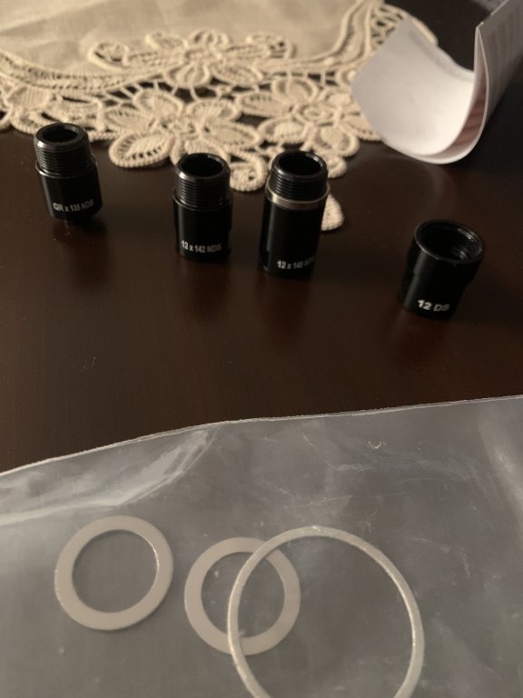

12li tes olması bişey değiştirmez, bilen biri yaptıysa sorun olmayacaktır. Kullanım klavuzunda hangi ruble tipinde hangi spacer kullanılacağı ya da kullanılmaması gerektiği yazar. Büyük spacer 8 9 10lu kasetler için. Küçük 0,5 ve 1mm ise , 1. viteste arka aktarıcı trainera temas ederse kullanmak için olması lazım.
Bisikletinizin aks bağlantısına göre doğru adaptörü kullanmanız gerekiyor. Onlardan 2si quick release diğerleri ise farklı ebatlarda thru axle bağlantıları içindir. Bisikletinizin arka aks ölçüsüne göre doğru adaptörü trainera bağlamalısınız. Kullanım klavuzunda hepsi yazar, okursanız faydası olacaktır.
Kontrol etmeden bisikleti üzerinde kullanmayın, doğru ölçüde adaptör olmadan ve/ya doğru ölçüde sıkmazsanız kadronuzu kırabilirsiniz.

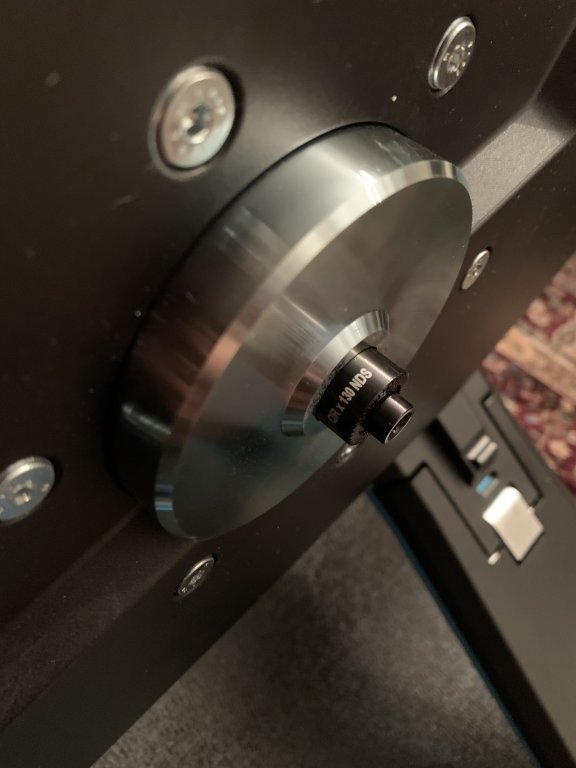

Fren kaliperleri için ilk gelen takozlarını saklamıştım onları kullanayım unutmuştum .

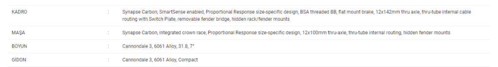

12x142 mm thru axle yazıyor kadroda burdan anlıyoruz galiba kaç lık aparatları kullanmam gerektiğini . Üstünde 130 lük yazanlar takılı şuan bende . NDS ve DS 142 lik olanla değiştirmem mi gerekiyor şuan. Bisiklet oynuyor şuan baya üstüne binsem o kırılır gibi düşünüyorum
aslında bir çok video var.İzlemenizi tavsiye ederim.
bu videodaki işlemleri yapmam gerekecek anladığım kadarıyla.
Rubleyi kitlemek için gereken aletler bende yok o yüzden tekrar götürmem gerekiyor galiba trainer ı. :(

DS :drive side, NDS: non drive side demek , buna göre doğru taraflara takarsınız. Rubleyi sökmenize gerek yok ki, neden götüreceksiniz?

Bisikletin sokma mil ise 12 DS ile 12x148 NDS yazan aparatları kullanacaksın, trainerın üzerinde takılı gelen QR için.
Benim bisikletteki sokma mili takmam gerekiyormus. Ruble nin altına QR için olan aparatı takmış götürdüğüm kişi o . Rubleyi sabitlemek için 2 alet gerekiyor araştırdığım kadarıyla onlarda bende yok o yüzden öyle düşündüm . Şuan arka tarafa 142 nds yi taksam bile ruble tarafından cıkmıcak sokma mili. ruble tarafındaki delik küçük yanlış aparat takıldığı için.
12x142 Thru axle yazıyor bisikletimde . Sokma milli anladım . Götürdüğüm yerde bisikletimin aynısınıda vardı aslında nasıl gözden kaçırdılar anlamadım .
Rubleyle ilgisi yok adaptörün, bakın yukarıda video gönderilmiş onu izleyin.

Aynı trainer bende var. Trainer bisikletim QR, diğer bisikletim sokma mil.. Ara ara değiştirip kullanıyorum yani kendinde değiştirebilirsin. Yukarıda zaten @TeamO2.cc nasıl olacağı konusunda video atmış. Alyan setin yokmu elinde ?

Sabah sakın kafayla tekrar okudum dediklerinizi . Videoyuda izledim tekrar . Yapmam gerekeni anladım ve yaptım çok teşekkür ederim herkese.
Disk fren içinde kırmızı kaliperi taktım . Unutmuşum yazmayı :)
