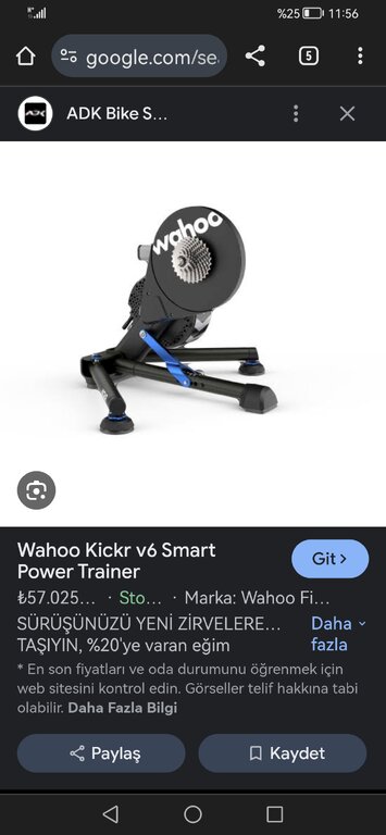

wahoo kicrk kullanıyorum. sabah 04 de antreamana başlıyorum. genel ve ses olarak çok başarılı. o saatte ses olsa herkes rahatsız olurdu.

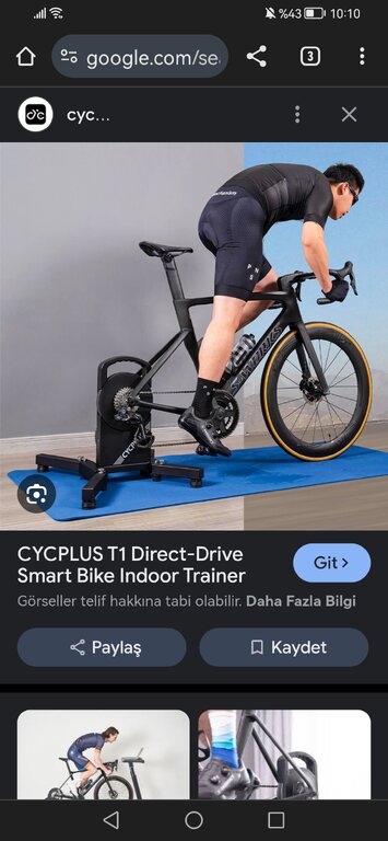

Teşekkür ederim. Direct drive olması yeterli mi? Onların içinde de sessiz olanı var mı mesela?
Sabah 4 te ses yapmıyorsa iş görür kesinlike. Servisi ömrü uzun oluyor mu?kendimiz bakımını yapabilir miyiz? Modeli tam olarak bu mu?
kickr ve kickr core modeli var ikisi de sessiz. servislik birşeyi yok. bu sene yogun olmak üzere 3 senedir kullanıyorum. herhangi bir bakım yapmadım.
Tepkiler: Sinyor
Kickr Core öneririm ben de. Son gelen güncellemelerle düzenli kalibrasyon yapılması da gerekmiyor artık. Wahoo ve Zwift'in arası düzeldikten sonra zaten neredeyse resmi Zwift trainer'ı haline geldi. Fiyatları düştü. Zwift Cog da destekliyor.
