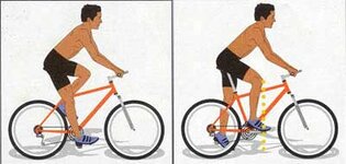

Evet ama bisikleti sipariş ederken boyumu sordular bende 186 olduğumu söyledim,onlarda 57 kadronun bana uygun olacağını söylediler:(ve bu kadro geldi.seleyi biraz yukarı kaldırmam gerekli?
@Mondschein resimde de olduğu üzere eğer pedala ayağın orta kısmıyla basıyorsan ayağın tamamen düz iken resimde ki gibi sele en yüksek seviyede olmalıdır. Ama ayağın burna yakın kısmıyla kullanıyorsan pedalı ikinci halde ki gibi ayağın 10-15 derece kırık halde iken sele en üst seviyede olmalı. Kısaca ayak düz basıyor ise tamamen düz ön kısım ise hafif kırık iken sele en yüksek seviyede olmalıdır..

@Mondschein Sele boyunuz çok alçak, boyunuz 186'ydı sanırım, epey bir yükseltmeniz lazım.
Kaba bir hesapla, sele yüksekliğiniz kalca kemiğiniz yüksekliğinde olmalı. Pedal çevirirken neredeyse ayağınız tam açılıp kapanmalı.

@lealtad
sele ve gidon ayarı yanlış bu sürüşte kollara çok yük biner gidon düz sele ise çok hafif aşağıya eğimli olmalıdır.

Cevaplarınız için çok teşekkür ederim,çok faydası oldu 3 haftadır yanlış konumda sürüyormuşum:(:confused: iyiki varsınız iyi geceler..
