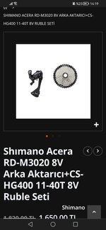

@ufuq81 komşu, şimdi biraz baktım da 42 takamıyorsunuz wolftooth kadro kulağı parçası olmadan ama temiz vites değişimleri için gerekiyormuş.
Şimdi, 40-42 diş rublelerin sorunu, 39 diş aralıklı 105 uzun kollu attırıcıların bu aralığı desteklememesi.
Uzun lafın kısası, ön vitesi büyük dişlide, arka vitesi en küçük dişlide tutamıyor ama siz böyle kullanmayacaksınız kimse kullanmaz. 39 kuralına uymanın yolu, ön dişli küçük aynakoldayken, arka attırıcıyı 19 dişin altına düşmeyeceksiniz, yani 6. vitesin üstüne çıkmayacaksınız. Yokuş bitti, hızlanmaya başladınız düzlükte, küçük aynakolla 42'den 19'a kadar arka attırıcı ile 5 kez vites değiştikten sonra, 17'ye geçmeden önce 52'lik büyük aynakola geçmeniz gerekiyor.
Deore XT 40-42 kasetiyle, uzun kollu 105 attırıcısı ve wolftooth size gerekiyor.
Biraz spacer derdi olabilirmiş ama uyar deniyor. En büyük dişli eski kasetinize takılamıyormuş ama siz tek dişli değil komple kaset takacağınızdan oluyor sanırım.

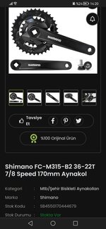

Rampa da çok rahat ettirebilecek kombinasyon yaptım. Ama işin uygulama kısmında, görseldeki ruble aktarıcı aynakol uyumlu olur mu?
