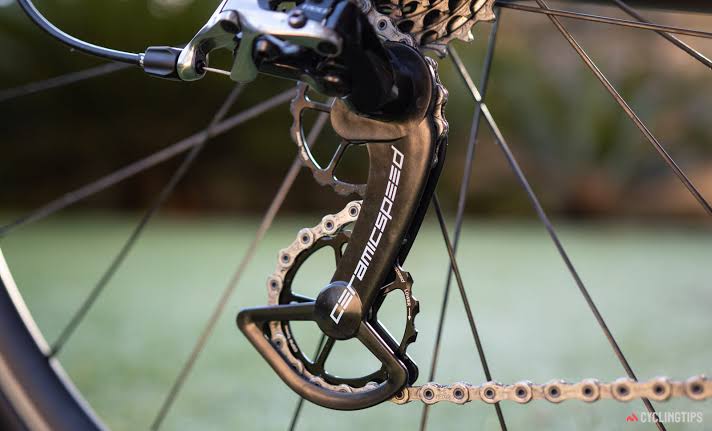

Arkadaşlar herkese keyifli forumlar.. Kullanan illaki vardır. Bazı vites grup setlerinde denk geliyorum, arka aktarıcıyı harici bir karbon kompozit ve seramik rulmanlı olanlar ile değiştirildiklerini gördüm. Bu olayın temel manası nedir? Örn 105 5700 var ama arka aktarıcı x bir firmanın komple değişik aktarıcısı? Yani ruble sabit kalmak şartıyla 2 arka aktarıcı arasında ne fark var? İşin içine seramik girince ne getiriyor ne götürüyor?
Bu arada 11 x2 li vites ve 53/39 ayna kol ile arka ruble ve aktarıcı uyumuna nasıl karar vermeliyim?

Sanırım şunlardan bahsediyorsunuz
Bildiğim kadarıyla aktarıcıdaki dişliler büyüdüğünden zincir daha az bükülüyor ve daha az sürtünmeye sağlıyor
👍 Evet, doğru.. Dişli sayıları da önemli oluyor.. Bazıları eşit bazılarında alt makara 17 li.. Tercih ederken daha fazla olan mı daha az olan mı?
Tercih ederken dişli sayısının fazla olması daha iyi olur diye düşünüyorum sonuçta alma sebebimiz bu.
