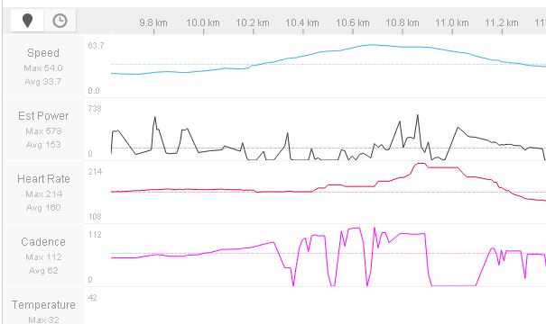

Antrenmanlarda veya turlarda nabzımı zorlamamaya gayret ederim. Ancak 2013 Nisan'daki Adana yol yarışında 214'ü görmüştüm (yaşım o tarihte 45'ti). Üstelik mantıksız bir değer de değildi. Ortalama nabzımı 160 ölçmüştüm. Ama bunu maksimum nabız olarak almadım. Çünkü üç yıllık kayıtlarıma baktığımda benim max nabzım 185. En doğru yöntem uzun süreli kayıtlara bakarak max nabzı belirlemektir.

@nurullah memiş
Benim izlediğim yol, tek bir sürüşte çıkan uçuk max değerini baz almamaktır. Bunun yerine çok sayıda sürüşteki max değerlere bakarak sonuca ulaşırım. Yaş hesabına göre yapmam max hr değerini (öyle yapsam 173 olması lazım ama ben bu değerlerdeyken yanımdakiyle sohbet ediyorum). 185'teyken gerçekten zorlanıyorum ve pedal kesiyorum.
Lodosun olduğu Mart ayında grupla Bostancı'da buluşmadan önce, arkamdan da lodosun desteğiyle kendimi zorlamıştım, sonra evde baktım ortalama nabzım 184 gösteriyor. Yani 185 max değeri benim için doğruya yakın bir değer.

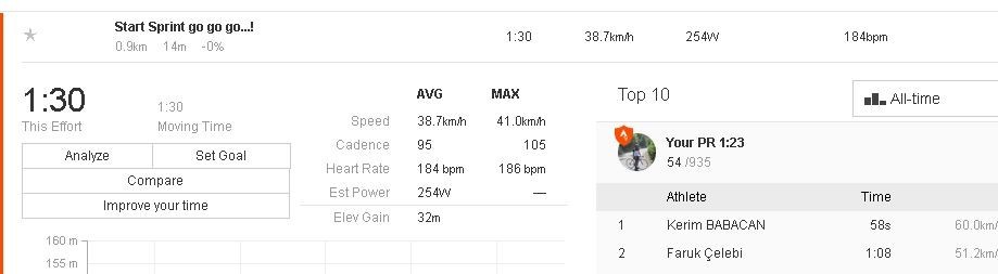

@Bahadır Gürel anladim yas hesabi degil da baska bi hesap vardi daha ayrintili kiloyla filan ona gore cikan sonucla ben belirliyordum zone 'lari yine oyle devam edeyim, bi birsey daha var stravda takip ettigim unlu pro bisikletciler var onlarin suruslerini inceliyorum cogu zaman stravanim nabiz kisminda zone 1i 116nim asagisinda gosteriyor max degerin yuzde 60-65 arasinin bu kisma denk gelmemesi lazim zone 2 de oldukca genis ayrica.

@Bahadır Gürel digifit te bi suru var fakat cyclist kisminda verdikleri tam benim hesaplarimla birebir uyusuyor ordan devam edeyim o zaman mesla max 199 icin zone 1 119-129 zone 2 129 149 gibi uygun sanirim zaten sadece zone 1/2/3 calisiyorum haftada bir iki de sprint iste orda da zone 5 oluyo sanirim.
