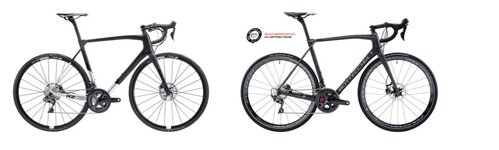

Üstadım kron aynı zamanda scottîn Distributor'lugunu yaptığı için kadro scottîn bir modeli ile aynıymış dediler bana bende onların yalancısıyım 😅 üstad bir tane bmc Team Machine kadro vardı 25000 ₺ idi.simdi ben onu alirimda hanımda beni alır 😊 ufak ufak yok trainerdi kadroydu falan aldık öyle göze batmadan .Bike 24 den 315euroluk DEDA Vinci didon seti i daha bilmiyor 😅kadro yu sıfır aldım ama seti sokuldu üstünden ilk ben bindim yani.dedim 40 yaşındayım 10 sene beni idare eder diye kendi çapında bir dream build yaptım😅🍻 .ve evet fiyat kastirirdi biraz.
Anladım. Her zamanki gibi herşey tamamen duygusal 🤣
Kadro konusunda direk aynı Kadro olacağını sanmıyorum ama aynı kalıp kullanılarak farklı kalite ve malzemeden aynı üretici tarafından yapılmış olması mümkün.
Mesela benim günlük işe gidip gelirken kullandığım bisiklet sol tarafta ki, kadro ölçüleri ve görünümü Bottechia Doppia Corsa ile birebir. Satan firmada arkadaşım çalışıyor ve aynı üreticiden geldiğini söyledi ama yapılırken kullanılan malzeme aynımı orası muamma. Ben bisikleti aldığımda fiyatı ozaman 1300 euro iken Bottechia Doppia Corsa modeli 2500 euro bandında satılıyordu.

Dostlar merhaba ben kron r2 karbon kadrosunu aldım çünkü 25 30 binlira verip bir bmc veya başka bir marka kadro almazdim onun yerine böyle bir şey yaptim.r2 hakkında Daha doğrusu kadrosu hakkında bilgi sahibi olan varmı.yanlis bilmiyorsam Scott in bir kadrosuymuş.bu arada boy 190 kilo 90 bir sıkıntı yasarmiyim. Normalde bisiklet Peugeot r 13 du Vision Trimax 35 jant seti aldım sonra kadro sonrada sele .ve son olarak da Bike 24 den DEDA Vinci gidon seti aldım sonuç olarak böyle bir yük seltme yaptım sizce iyi yapmismiyim birde kadro hakkında yorumlarınızı bekliyorum saygılarımla... Bu arada pedalla beraber 7.8 kg sele dünyanın en rahat selesi bence.tavsiye ederim gidon ve gidon boğazı da geldiğinde bı 150 200Gr daha duser diye bekliyorum bakalım şimdiden yardımlarınız için çok teşekkür ederim.278548 dosyayı görüntüle278549 dosyayı görüntüle278550 dosyayı görüntüle278552 dosyayı görüntüle
Aynı kadroyu kullanıyorum turuncu renk. Sıfır olarak aldim. 1500km civarı oldu açıkçası çok memnunum. İlk karbon kadrom başka marka model ile kiyaslayamiyorum maalesef. Bu arada aldığımda mi vardı daha sonra mı oldu bilmiyorum çok kısa bir süre sonra kadroda boya atmalarına rastladım ve en önemlisi aynakolun bağlandığı göbekte yarım santim civarında bir çatlak vardı krona ilettim anında ilgilendiler ve sorun olduğunu kabul ettiler. Aracı firmaya ulaşıp kadro istediler istediğim renkte yoktu. Sagolsun bu sefer aldığım bayii elini taşın altına koydu ve ellerindeki turuncu renkteki kadro ile değişim yapacaklarını söylediler. Bekliyoruz bakalım 😊 Bu arada scott mevzusunu hiç duymadım ama anladığım kadarıyla uzakdogudan bir firma ile anlaşmalilar karbon kadroları onlardan temin ediyorlar.
