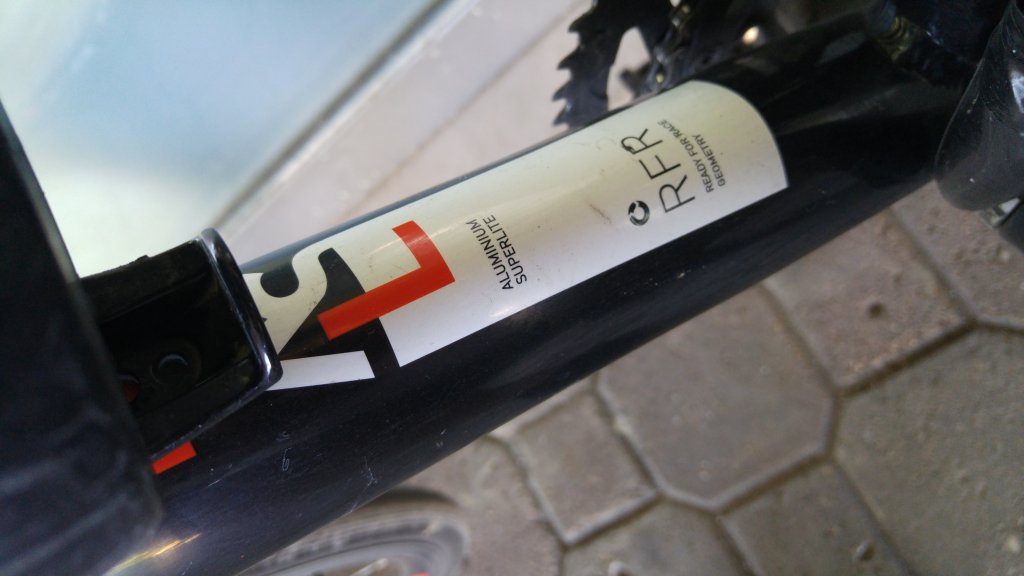

Mesela Benim bisiklet resimde göründüğü gibi L boya sahip ve 53 kadro diye geçer. Ama ne iş ise 51cm geliyor ve ben bunu bilerek vede ne olur ne olmaz diye deneyerek aldım, çünkü dizimde 2 senedir menisküs var ve yanlış seçim dahada kötü yapabilirdi (cube kullanan veya diğer markaların geometrik ölçüler konusunda hemfikir veya aksini iddia edende yazabilir) ayrıca diğer kadrolar 52 olanlar kiminde M kiminde L/M diye geçer şu anda gidişi istanbuldan bisikletle yaptığım 255 km sonrası yorgunluk dışında en ufak ağrım olmadan otobüs ile Gelibolu dan İstanbula dönüyorum, bütün ayarlarını kendim yaptım...
Saygılar

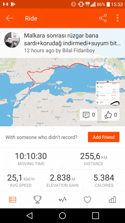

@hakan hoca yine aynı yere geliyorsunuz, yarış koşuyorum diyorsunuz bende belki inanmaz insanlar yazdığımla kalır diye Strava kaydı attım,menisküs ve ön çapraz bağ sıkıntısı var bende ve ona rağmen 255 kmlik bir sürüş sonrası bunun birde 2900 metre yükselişi var ve ona rağmen yorgunluk dışında sıkıntım olmadığını söylüyorum... Aslında aynı camdan bakıyoruz ama anlamıyoruz birbirimizi.. Tekrar ediyorum tüm ayarlar yapılır fiziksel Sorunda yoktur tek geriye seçenek kalır kadro büyük yada küçük . Ve bende 174üm ve kadroda L yazmasına ve 53 olarak bilinmesine rağmen sele kelepçesinden aynakol miline olan mesafe 51 çıkıyor...ve ben kendim için söylüyeyim yine yanlış algı olmasın bana 54 büyük geliyor..yani firmaların kadro ölçüleri ile verdikleri bazen tutarsız kalıyor... Ve teorik olarakda sizinde bilginiz var ben kendi bile yapacağı basit ayarlarla denemesini önerdim. Neyse konu uzar gider....
Benim tepkim sanki net kesin olarak bir şey demişim yada öylesine bilmeden sallamışım gibi itham ettiğinizi çıkardığım yazdıklarınız, sonuçta Yanımızda olur yada resim koyar ona göre daha yardımcı olabiliriz. Bizimki sadece bir öneri...
Unutmadan her doktor birbirinden farklı durumlar söylüyor ve beyin yanar duruma geliyor...Örneğin bana ortopedi uzmanı kesinlikle yasak dediği bisikleti yine spor hekimine danışarak devam etmemin ve kendimi toparlanmamın üzerine iki sene geçti... Ve ben bana iyi gelen bisikletin herkese iyi geleceği anlamına gelmeyeceği gibi referans almamalarını önermiştim.
Saygılar Hayırlı akşamlar
