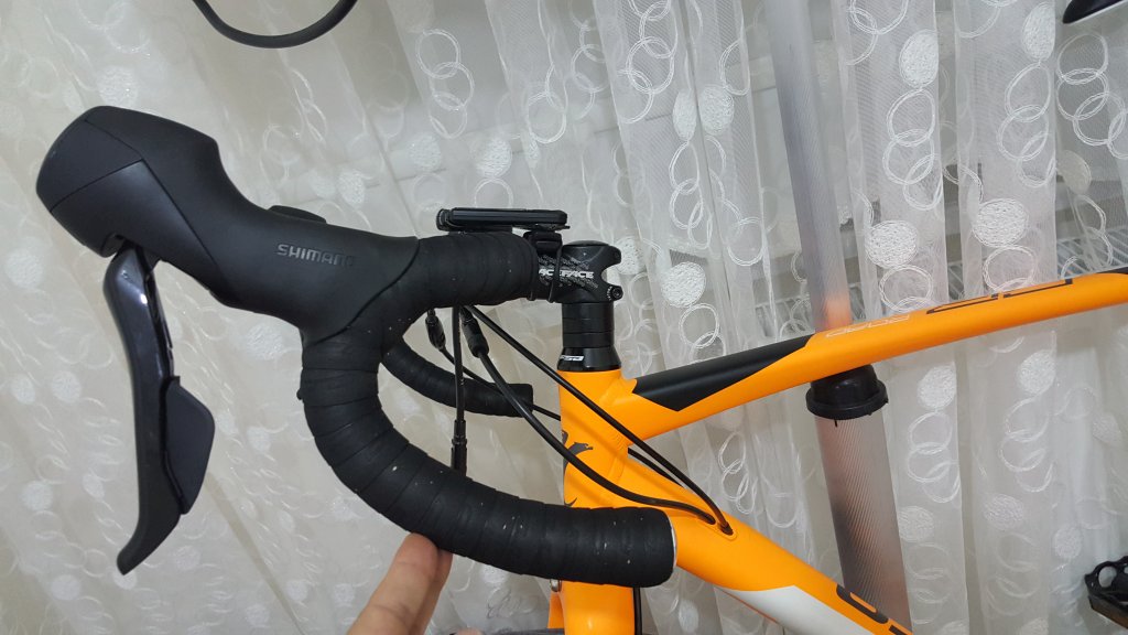

Merhaba arkadaşlar ben CR 052 yol bisikleti kullanıyorum 54 kdro 1.74 boyum iki omuz arası boyun başlangıç yerinde ağrı var gidon boynu uzun geliyordu kısalttım 60 mm 110 du ileri çok çekiyordu beni bide sırt kaslarım göğüs kaslarıma göre daha gevşek ileri bakmam zorlanıyor gidon ile maşanın temas ettiği yeri yükseltme yapsam spacer koymak için mesafe yok ne yapacağım bilemiyorum

@Onuresra iç bacak boyunuzu bilmiyorum ama 174 boy için 54 kadro büyük kalır,51 52 olması gereken son aralık, küçük olsa sele ile aşağı yukarı tolere edilir ama büyük olunca biraz sıkıntı, son olarak sele boyu doğru ise ileri geri ayarınında düzgün olup olmadığını kontrol edin...birde eğer yol bisikletine geçiş süreciniz yeni ise alışma devresi var ondanda olabilir.. Ama kadro boyu ölçülerinize göre büyük yüzde yüz olmasada yüzde 90.

Gövdeniz ve kollarınızın uzunluğu ne durum da bilemiyorum ama kadro size göre olması gerekenden büyük, gidon boğazında ki değişiklik yerin de olmuş, kadro büyük olduğu için gidonu yükseltme ihtiyacınız olmamalı, sele yüksekliği ve ileri geri ayarı minimuma yakın olmalı. Büyük kadroyu ancak bu şekil de alt sınırlarına yakın uydurabilirsiniz.
Gidon genişliği de çok çok önemli bir faktör.
