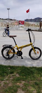

Arkadaşlar merhaba. Ben de CARRARO flexi 121 aldım ancak bir sorunum var. Bisikleti katladığımda mıknatıslar birbirine temas etmiyor. Biraz uğraşınca temas eder gibi oluyor ama tutmuyor. Nasıl ayarlayabiliriz burayı?

n11 den neodyum mıknatıs alıp japonlayın açmak için herkülü çağırabilirsiniz :)

bende şu şekilde oluyordu. önceden mıknatıslar kavuşmuyordu gevşetip ortaladım tekrar sıktım bu kez kavuştular ama valiz gibi taşırken çukurdan geçince mıknatıstan kurtuluyodu bende neodyum mıknatıs ile çözdüm. tekme atarak ayırabiliyordum :)
15mm olan vardı ama 20 mm de alabilirsiniz
