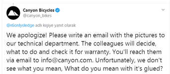

Gres gibi duruyor diyorlar. Gresin o kadar rijit olmasının imkanı yok. Birazdan case açıp numarasını ileteceğim çabuk yanıt almak için.
    20,2 KB · Okunma: 74
Tweet te seatpost demişler. Yanlış anlaşılma olmasın.
Tepkiler: :DDD
Hallettim. Fork yazdım. Mesajı hazırlıyorum şuan.
