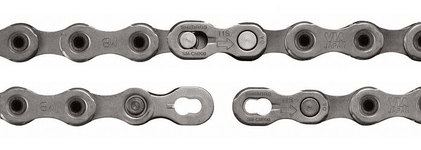

Aldım ama daha kullanmak nasip olmadı hocam. 105 zincirin Quick linkini açamadım maalesef. Kullanayım yorum yaparım.
@Mustaac Yeni aldığım quick link'i ilk açmaya çalıştığımda ben de bayağı bir zorlandım. Bağcık geçirip ters yönlere doğru sert asılınca açıldı. Belki işinize yarayabilir..

Hocam bu yağı ben de kullanmak istiyorum. Siz yurtdışından mı aldınız acaba? Bir de benim zincirde quick link olup olmadığını nereden anlayabiliriz ?
Iki zincir baklasi arasında boşluk olan farklı bir bakla oluyor. Yurtdışından aldım evet.
@Mustaac ben Shimano 11'li Quicklink'i açmak her şeyi denedim ama açamadım. En sonunda şu aleti aldım mecburen;
Şu videodaki gibi penselerle gerdirip açılabilir belki ama gücüm yetmedi benim 😅
