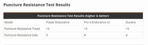

Bu tarzda veri sunan bir bu siteyi bulabildim. Buna göre de teoride yorumlarsak, orta akışkanlıkta orta korumada bize Michael Endurance serisi öneriliyor. Prosu ile Power arasında ufak bir çelişki var. Kendi sitesinde power bir tık üste gösterirken burada Proyu bir tık üzerinde gösteriyor. Yorumlar bu 3 lastik hakkında da iyi.
Çift alsam, 65 dolar(kargo içinde) Oda 375TL. Gümrüğüde üzerinde vurursak, 450TL lik bir masraf...
Olmadı şuan için lazım olan 1 lastiğini 225 TL den alıp, daha sonra 1 tane daha sipariş geçerim artık
Power ile düz Duranoyı kıyaslarsak:
3,2 Watt daha fazla direnç göstermesi, 1-2 birim daha dayanıklılık göstermesi var. Ama Tpıların karşılaştırılmasını anlamadım. Power 3x110, durano 67. Yani: powerda tpı 330, durano da 67 ise karşılaştırmaya hiç değmez, duradan daha sağlam olması gerekir.
Duranoda çifti 47 dolardan 272TL. 55tl gümrükle 327 TL. Arada 120 TL fark var çiftinde. Ya 1 adet power alıp diğerini sonraya bırakacağım ya da 2 adet Durano race guard alıp olayı bitireceğim... Manidar...
