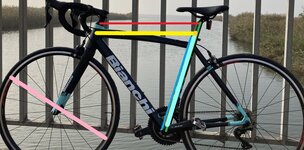

500 mm olarak anılıyor ama böyle anılmasının yanlış olduğunu belirtmek istemiştim. 500 mm olarak geçen ölçü, fotodaki mavi çizgi. Ortak dil sağlamak adına konuşulması gereken kadro boyu ise, yeşil çizgi. Alın borusunun üst merkezinden çekilen paralelin arka boruyu kestiği noktanın orta göbek merkezine mesafesi. Elinizdeki kadro 171 cm birine, bacak boyu ortalama ise, genel kanıya göre büyük. Gerçek kadro boyu 54-55 çünkü.
311634 dosyayı görüntüle
Can Arkadaşımın bu bisikletin ölçüleri hakkındaki tahminine katılıyorum. Ancak ben biraz daha hassas olup ölçümleri üst boruda alın borusu ile üst borunun kesişim orta noktasından alıyorum (sarı ile çizdim). Parallellik olduğu için üst boru uzunluğu Can'ınki ile aşağı yukarı çakışıyor. Ancak sele borusunun uzunluğu (turkuaz olarak çizdım) bende daha kısa. Aşağı yukarı üst boru ile aynı gibi gözüküyor.
Bu tür tam karşıdan çekilmiş bisiklet fotoğraflarında ben oran hesaplaması yolu ile bisiklet borularının gerçek uzunluğunu az bir hata payı ile hesaplarım genellikle. Bu amaçla jantın çapını (pembe ile çizdim) ölçerek bunu 622 mm'ye (bu ölçü yol bisikletlerinde gerçek ve değişmez bir değerdir) oranlıyorum. Burada pembe çizgi 68 mm olduğuna göre 622 : 68 = 9,147 buluyorum. Bunu resim ölçeğinin (1/9,147) tersi olarak da düşünebilirsiniz.
Şimdi de sarı ile çizdiğim üst boruyu ölçüyorum ve 61 mm buluyorum.
Bu durumda sarı ile çizdiğim üst boru gerçekte 61 x 9,147 = 557 mm = 55,7 cm demektir. Burada ölçünlerde %1-2 hata yapılsa da aşağı yukarı yakın değerler elde edilir. Ama önemli olan resimdeki bisikletin tam yandan ve perspektifsiz çekilmiş olması gerekir. Bir diğer nokta da, benim buradaki ölçümlerim kendi ekranımdam elde ettiklerimdir. Herkes ekranının büyüklüğüne göre farklı uzunluklar ölçse de, oran ona göre değişeceğine göre gerçek ozonluk hep aşağı yukarı aynı olacaktır.
Can Kardeşim, göz kararı 54-55 olan tesbitini, yukarıdaki yöntemle ölçerek izninle ben 55-56 olarak güncelliyorum. Dediğin gibi bu bisiklet o 171 boyundaki bir kişi için gerçekten büyük.
Bu yazıdaki amacım, bu bisikletin ne boy olduğunu tahmin etmek değildi, zaten bunu Can çoktan yapmıştı. Ama satışta olan bir bisikletin ölçülerini hesaplamak için kullandığım, belki çoğumuzun da uyguladığı bu basit ve işe yarar bir formülasyonu pedaldaşlarıma hatırlatmaktı

@Haluk Eke Piyasadaki en büyük markalar bile kadronun temel ölçülerini ölçmeyi bilmiyorlar, verilen ölçüler hatalı. Teker çapına oranlayarak kadro boyu belirlemede küçük bir düzeltme yapayım. 622 mm, lastik yanağının bindiği çıkıntının çapı (ing. bead seat diameter). Çember çapı değil. Çemberin çapı 632-634, iç lastikle çalışan çember ise. Tubular çember hiç ölçmedim ama muhtemelen bu ölçüden fazladır, 640 civarıdır.
Konusu gelmişken, yukarıda konuşulan Bianchi Oltre comp 50 cm'in kadro boyunu kabaca ölçtüm bahsettiğin yöntemle. 52.5 cm geldi. @Erenalpp

Dediğin gibi BSD'dir 622 mm olan ölçü. Ben jant çapı derken zaten hep o ölçüyü hesap alıyorum. Üşendiğim için o ayrıntıyı eklemedim. Katkın için teşekkürler.
Ama resimde kırmızı çizgiyi sen de dikkat et, jant dış çapı olarak çizmişsin, yani yakl. 633 mm (BSD + (yanak yüksekliği x 2)) karşılığı olarak. Çünkü janttaki sarı çember lastiğin yanağı. Bu durumu telafi etmek için 622 değil yakl. 633 mm'yi oranlamak gerekecek senin kırmızı çizginin uzunluğuna. O kırmızı çizgini ben 89,5 mm, üst boruyu da ben 80 mm ölçtüm. Bu durumda 633 : 89,5 = x : 80 denkleminden üst borunun gerçek uzunluğu yakl. 566 mm, yani 56,6 cm çıkıyor.
Mavi ile çizdiğin sele borusunun uzunluğunu ben bu haliyle hatalı kabul ettiğimi daha önce yazmıştım. Doğru yerden ölçtüğümde o mesafe resimde yakl. 71 mm çıkıyor. Bu da gerçek sele borusu uzunluğunu 502 mm, yani 50,2 cm olarak veriyor.
Buradan şuraya gelmek istiyorum: Yapımcıların verdiği boy ölçülerinin ne olduğunu bilmeden ve kadronun diğer ölçüleri öğrenilmeden veya bisikletin kendisi denenmeden bir bisiklet almanın ne kadar riskli olduğu bu verdiğin örnekte de çok iyi anlaşılıyor. Sele yüksekliği zaten her zaman yeniden ayarlanabilen bir ölçü olduğu ve kadro geometrisini çok az etkilediği için boy seçiminde her zaman üst boru referans olarak alınmak gerekir. Ölçüler verilirken hemen altta şu uyarı var:

Normal yol bisileti olarak yakl. 180 boyda ve standart vücut oranına sahip birisi için bu resimdeki bisiklet uygun demektir.
Not: İlk önce kaydettiğim ölçüm değerlerini resme tiklayınca açılan resimdeki ile karışık ölçmüşüm. O yüzden tekrar olçüp hesapladım. Çok da fazla birşey değişmedi gerçi 🧐
