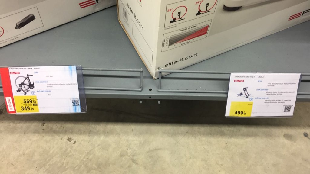

@Ahmetkhrmn elite de on destek geliyor. Sadece mat yok.
Ayrica decathlon da seri sonu yapilip 350 TL ye inmis, ben 550 ye almistim.
Bu fiyata kacmaz bence.
@NKurtuldu Şuan tacx ile aynı fiyat, 500 çekiyor :) 350'ye denk getirebilseydim elite alırdım bende :) bi hafta kadar takip ettim decathlon'dan, baktım indirim falan geleceği yok, ikinci el motion pro'yu aldım :)

@NKurtuldu hadi ya tükkanlarına gidip bakmak hiç aklıma gelmemişti :D Ama olsun bende çok kötü bir fiyattan almadım :) Hala memnunum :D
Elite Force Supercrono E 8 aldım decathlon üzerinden 499 TL ye.
