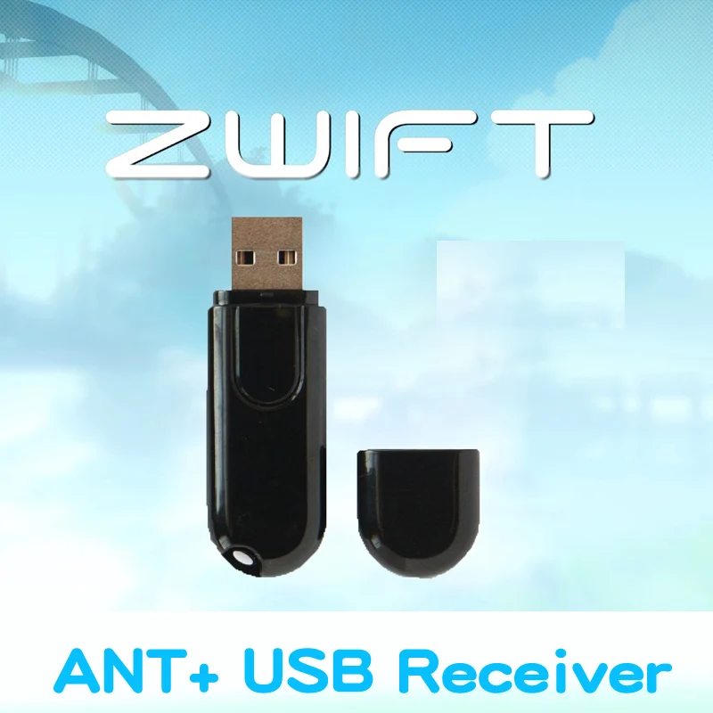

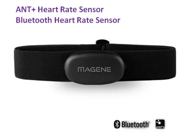

@Sandozix Decathlon'un B'twin Inride 100 modeli (eski 300 ile aynı imiş) artık Zwift ile kullanılabiliyormuş.Zwift'in desteklediği standart trainerlar listesinde yer alıyor. Fiyatı 399tl. Bende inride 300 var bunun yanına da hem kadans hem hız sensörü olarak çalışabilen bi sensör buldum aliexpress'ten. 2 adet ondan sipariş verdim. Bir tane ant+ usb stick siparişi verdim. Birde göğüs nabız bandı siparişi verdim. onlarda linklerdeki ürünler:
Zwift-ANT-USB-Verici-Al-c-Uyumlu-Garmin-Bryton-Bisiklet-Bilgisayar-D-ng-s-USB-ANT.jpg
Bluetooth4-0-ANT-Kalp-H-z-Sens-r-Uyumlu-GARMIN-Bryton-IGPSPORT-Bilgisayar-al-an-Spor.jpg
Toplam yaklaşık olarak 650TL civarında bir fiyata çözmüş oldum. Sensörleri daha bana ulaşmadığı için deneme şansım olmadı henüz. Bakalım umarım sağlıklı çalışır. Ama youtube'da gördüğüm kadarıyla iyi çalışıyorlar.
