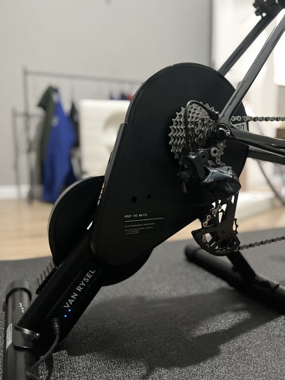

Bütçe olarak kendimi zorlamadan decathlonun giriş seviye modeli d100 ü aldım.Maksimum 600 w ve %6 eğim veriyor bu kışı bununla geçirip seneye model yükseltirim inşallah

Hayırlı olsun. Kullandığınız mofel elite markasının en iyi modeliydi, gerçi şuan 2 farklı model çıkardılar ama onca para vermeye değermi alacak kişi beklentilerine göre karar vermeliSelamlar

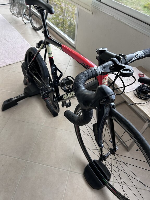

Trainer’a taktığın rubleyi direkt zincire iştirakliyorsun, yani gürültü neredeyse yok ve sürüş inanılmaz gerçekçi. İkinci bisikletim olan Bianchi SLR 500’ü trainer’a adadım resmeno artık trainer’ın bisikleti.

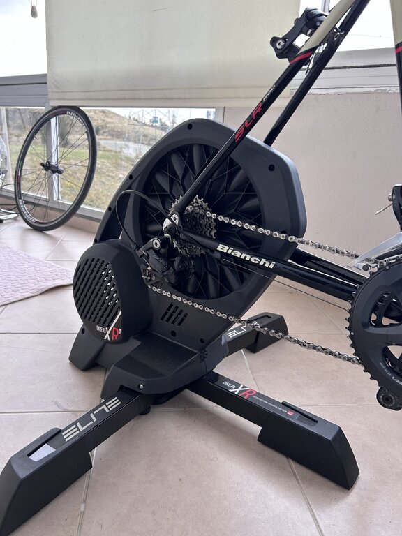

Direto XR normalde rublesiz satılıyor ancak satın aldığım kişi bana 11’li 105 rubleyi de hediye etti. Bianchi SLR 500’ün rublesi 8’li olduğu için arka aktarıcı 11’li rubleye uyum sağlamadı ve bisikletin 8’li rublesini taktım trainera.

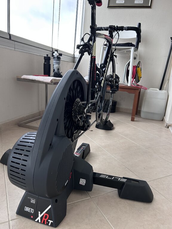

%24’e kadar eğimi simüle edebiliyor ancak benim o eğimlerde sürüş yapmam çok zor zaten, azami % 14 yeter bana. yani kısaca tırmanış çalışmak için mükemmel.
