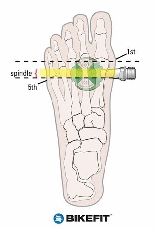

Ağrı baldır kısmına yakın. Biraz önce seleyi biraz yukarı aldım,kalleri de iyice iç tarafa çektim ( genelde basarken içe doğrı basarım ) biraz düzelme oldu ama hala tam değil. Ayaktaki top şeklindeki kemiğin pedal milinin merkezinden geçmesi gerektiği hakkında ne düşünüyorsunuz ? Bu ağrılardan muzdarip çok üyemiz var burda :)
Birde ayağım gergin olduğu zaman çok daha rahatım bu yüzden seleyi yukarı aldım.
https://scontent-lhr3-1.xx.fbcdn.net/hphotos-xfp1/v/t1.0-9/r270/11870876_10153585164004936_2248837123259893422_n.jpg?oh=1eb9f6de13e7b45630648b4c76dbff64&oe=5641668E
bu benim spd ayarım. şöyle ki
soldaki eski ayar,sağdaki yeni ayar. yine giyinip bakacağım ayağımın neresinde diye. ayar soldaki ayakkabıdaki gibi olduğunda sol ve sağ dizimin üst iç kısmında ağrı oluyor sürüş sonrası. hatta sağ dizim şişmişti. ve bu şekilde olunca dizim,pedal milini geçmiyor dikkat etmek gerek ona da.
performans amaçlı binmeyi gözden çıkardım zatende,bu ayarları da sağlıklı bir şekilde binebilmek için yaptım. Olmaz ise normal ayakkabı ile denerim. Olmaz ise gg bisiklet.
pes etmeyin :)
ha birde sağ ve sol topuğum dışarıda kalıyor biraz. fark ediyorum içeri çekme eğilimim oluyor. belirteyim

Evet birde o olay var.Dizimizin ucundan ( diz kapağının orası ) bir ip yardımıyla ağırlık sarkıtmak gerekiyormuş ve o ağırlığın pedal milinden geçmesi gerekiyormuş.

@Tolga Çelebi ayağın top gibi olan kısmının tam üzerinde olması ideali zaten. Önemli olan ileri geri ayar. Sağa sola ayarda bir kısıtlama yok istediğin şekilde yaparsın biraz kalça Genişliği ile alakalı.
Ağrı eğer arkadaysa ki baldıra doğru diyorsun bu durumda sele yüksek ayak en alt noktada fazla geriliyor ve bağ dokuya fazladan güç biniyor.

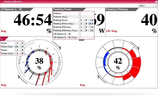

Birde pedallama sitili vardır bunun gelişmesi için SPD ve kranka odaklanmak gerek. Sadece pedal çevirmeye odaklandığınızda kendi rahat sitilinizi bulursunuz ve krankın her pozisyonunda pedala uyguladığınız güç dengeli olur bu stil dışarıdan Görünmez yani hiç farkedilmez dışarıdan pedal Çeviren adamsınızdır ama siz doğru dengeyi yakalarsınız.
Bu resimlerde Güç'ün pedal haraketine yayılımı Görülüyor 8 e benzemesi yanlış kuvvetler uygulanıyor demek daireye ovale yakın olmalı.
Tepkiler: Tolga Çelebi
@Zekeriya Çab bu program yanlışım yok ise srm gibi güç ölçümü yapan firmaya ait yazılım değil miydi? onlarda pedal verimliliği ile ilgili bilgi veriyordu.
@Onur Ali İmren programın ne olduğununbilmiyorum you tube da aylar önce 25 dakikalık bir video vardı ismini hatırlayamadığım için bulamadım ama benzer görseller bulunca paylaştım. Videoyu hatırlar bulursam koyarım.

Kal ayarı biraz zahmetli bir iş gerçekten. Öncelikle çok öne veya geriye monte etmemeye dikkat edin. Baş parmağın ayağa birleştiği noktanın biraz gerisinde, ayağın iç yan tarafında çıkıntı yapan bir kemik vardır bilirsiniz. SPD ayakkabıyı giyip, ayakkabının üzerinden elinizle bu kemiği bulup o noktayı kalemle işaretleyin. Kallerin merkez noktası bu işaret hizasında olmalı. Diğer bir konu, iç-dış açı ayarı. Bu zor değil aslında. Pedallarken hissedersiniz ayaklarınızın içe veya dışa dönmek istediğini. Kalleri buna göre hafifçe sağa veya sola döndürerek ayağınızın basış açısına uydurun. Sağ ve sol taraf eşit olmayabilir. Benim sağ ayakkabımdaki kal, sola göre içe doğru daha fazla açılı mesela. Son olarak da, düz ayakkabıdan SPD ye geçtiğinizde muhtemelen sele ayarınızın da değişmesi gerekecektir. Özellikle Look pedallarda kaller kalın olduğu için seleyi 2-3 mm kaldırmak gerekebilir.
