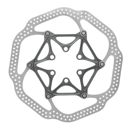

Mesaj içeriğinden bağımsız olarak başlıktaki soruya cevap vermek gerekirse, yamulmaya karşı dayanıklı rotorlar, göbek ve rotor kısımları birbirinden bağımsız olan rotorlardır.
Örneğin AVID'in HSX modeli:
Rockrider 8.3'lerin üzerinde bu diskler geliyordu. Elixir serisi ile birlikte muazzam iş yapıyordu gerçekten.
@mtb_rider HSX rotorların bir özelliği de çok çabuk soğumaları. Rotorlar ısınınca, "fading" denen olay gerçekleşir ve fren performansı azalır, bilirsiniz. Kendi dağ bisikletimde AVID XX fren setiyle birlikte HSX rotor kullanıyorum; uzun süreli inişlerde hiçbir şekilde performans kaybı olmuyor.
