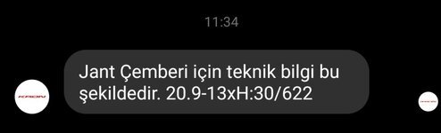

Merhaba, zozo marka jantların ölçülerini öğrenmek için Kron'a yazdım. 20.9-13xH:30/622 bilgisini aldım. Buradan tek anladığım jant 622 yani 28 inç. Diğer bilgiler ne işe yarıyor?

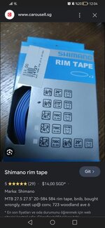

Merhabalar.Jant bandı almak istiyorum. Jantım 19-622.Görselde görülen Hangi ölçü daha uygun olur?

İkisi arasından üsttekini ama bulunacağı fiyata göre değişir. İkinci resimdeki şu anda Aydın Bisiklet stoğunda yokmuş, dolayısıyla o fiyat geçerli değil gibi. V frene göre olan değecek kadar ucuza alınabiliyorsa alınabilir ama normalde disk frenli bisiklette disk fren jantı olsun daha iyi.
En alttaki. 622 mm janta, 700C / 29" lastiğe, 17-21C jant genişliğine göre olan.

Jantın üreticisi belliyse onların tam önerdiği değere bakmak işi garantiler. Örneğin bendeki 19-622 Mavic jantlar için Mavic'in önerdiği şerit 20mm: (link)
MACH1 ER-20 ÇİFT KAT 19-622. yazıyor jantta hocam.
Şerit için özel bir ölçü belirtmemişler, hala en alttaki seçenek uygun.
