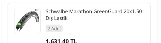

Merhabalar arkadaşlar. Bi arkadaşım lastik almış. Bazı yerleri yamuk Bu bi problem midir ? Ayrıca. 07/21. Yazıyor. Üretim tarihi olarak düşündük. İdare eder mi ? Yoksa. İade edip Başka mı alalım ?
20”. Schwalbe lastik

Çoğu zaman öyle geliyor lastikler, takılıp şişince düzelir. Düzgün oturtulduğu kesin olmasına rağmen şiştiğinde de hala anormallikler varsa iade edilebilir.
Üretim tarihi kutu tasarımında basılı olmaz. Zaten bisiklet lastiklerinde üretim tarihini öyle anlaşılır şekilde basan firma yok. Bassalar da ek damga olur. Her ay yeni kutu basmalarını bekleyemeyiz.

Üstadım. Peki. Bu yeni lastiğin Basınç aralığı bi öncekine göre nerdeyse 2 kat fazla. . Bu nasıl oluyor . Önceki. 2.5-4.5 bar , 35-65 psi aralığında. Bu 4.0-7.0. Bar aralığında. 55-100 psi.
bu nasıl oluyor ? Aynı iç lastik aynı jant. 20”. Lastik genişliği de Yenisi 1.50. Eskisi 1.60 Bu fark neden oluyor ?
bu nasıl oluyor ? Aynı iç lastik aynı jant. 20”. Bu fark neden oluyor ?
Doğrudan dış lastiğin kendisinden. Örümünden, malzemesinden, kalınlığından, zırhından.
