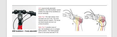

Hocam Xlc iyi marka çoğu ürününü de kullanıyorum ama kelebek gidonda yabancı sitelerde bile bazı kafalar karışık içeri doğru açı olmaması uzun dönemde kullanıcıların bileğini sakatlayacaktır. Ben yıllarca düz gidon kullandım şimdi iki bileğimde de çekiyorum ağrısını. Sportif kullanıcılar hariç kimse düz gidon kullanmamalı. Ağrılarımdan ve Satori kelebek gidonun Türkiye'de kalmamasından dolayı aylardır ara ara araştırıyorum. Elin alt kısmında ulnar siniri dirseğe kadar geçiyor bu da en çok düz gidonda sakatlanıyor. Farkında olmayanlar için biraz abartarak yazdım yanlış anlamayın. Birkaç görsel ve kaynak pdf yi herkesin uzun tur öncesi veya ergonomik sağlıklı bisiklet sürmek için okumasını şiddetle tavsiye ediyorum. Onlarca ergonomik ürünü olan Ergotecin kaynak dosyası.
Xlc Zozo Uno farketmez hepsi en çok kullanılan alt fren vites bölgesinden tutuluyor. Orası zaten sıkıntıya sebep olan bölüm. İkinci en çok yanlardan kullanılıyor kelebekte ama onda da fren bölgesi kadar kullanılmıyor frenaj ve şehir tehlikeleri için. Kendi arkadaşlarımdan da biliyorum. Bazı kişiler şanslı, güçlü bilek bölgesine sahip olabilir ve bunlar istisna olacaktır. Tutuş sağlığı için yukarı ve arkaya doğru açı olmalı diyor biyolojimiz.
Trekking yani tur bisikletçiliği için 8-16 derece öneriliyor. Bu yukarı doğru olan açı Xlc'nin yukarı açısı bazı yabancı sitelerde 5 derece olduğu söyleniyor fakat orijinal sitesinde bulamadım Xlc'nin 5 derecelik açı bilgisini. Ama Satori'de olan Xlc'de olmayan geriye yatay düzlemde açısı 0, burası kötü olan kısım bilekler için. Alttaki görsel ingilizce "rise" olan terim ve bu da gereklidir; fakat sele ve fiziksel durumunuza ve isteklerinize göre değişir.
Backsweep ya da sadece sweep dedikleri geriye doğru açı olan görsel aşağıda; Satori de birkaç yabancı markada olan ama Xlc, Uno, Vona, Zozo ve diğer altı dümdüz olan kelebekler olamyan açı neden gerekli aşağıdaki görselde anlaşılıyor. Umarım Satori tekrar ülkemize gelir herkese iyi forumlar. Üstlerde çok faydalandığım yurtdışı linkleri için çok teşekkürler bir yeni satori benzeri ingiliz markası daha buldum ama kargo filan çok maliyetli oluyor şu an hala araştırmalara devam ediyorum:)
267661 dosyayı görüntüle
267665 dosyayı görüntüle
267663 dosyayı görüntüle
267664 dosyayı görüntüle
Ayrıntılı ve bilimsel anlatımınız için teşekkürler. Az çok kafamızda olan bilek pozisyonunu somutlamış oldu.
Aslında bu farkın tam anlaşılabilmesi için keşke satori ile diğer kelebek gidonların bahsettiğiniz açısının görseli olsa. Şöyle yan yana. Ben dahil hiç kimsenin kafasında soru işareti kalmaz sanırım.

Hocam bulabildiğim şunlar; bu görselde yukarı doğru olan yükseltisi milimetre (mm) ve derece şeklinde gösterilebiliyor. Xlc'de bazı kaynaklar 5 derece rise var diyor ama orijinal Xlc sitesinde göremedim bunu yularıda dediğim gibi. (özür diliyorum 50mm rise varmış Xlc de şimdi tekrar bakınca gördüm apaçık yanında yazıyor araştırmaktan kafam bulanmış görememişim:)) Ama satoride olan ve sakatlığı engelleyen açı bu değil, aşağıdaki backsweep.
Bu da ikinci açımız; arkaya doğru açı, rahatlığı veren asıl etkenlerden. Satori'de bu var ve galiba ilki de var. Önceki sayfalarda tamamen görünüş olarak beğenmeyip eleştirdikleri Satorinin o alt fren vites kısmındaki borunun eğik olması aslında en büyük avantajı ve argesi. :) Umarım yakında böyle ergonomik modeller uygun fiyata ülkeye gelir.
