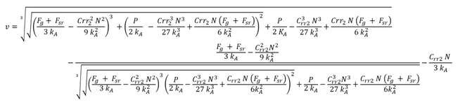

Birşeylerden körü körüne emin olmadan önce onu sorgulamanızı tavsiye ederim. Mesela, fizik kurallarına tabi basit bir makine olan bisikletin ivmelenmesinin kadro malzemesiyle değil mühendislik hesaplarıyla ilgili olduğu gibi.
Tam olarak şöyle bir hesabı var:
Burada, sürücü ve bisikletin toplam ağırlığı, dikey kesit yüzey alanı, aerodinamik sürtünme katsayısı, havanın yoğunluğu, rüzgarın yönüne göre direnç düzeltme faktörü, tekerlerin yuvarlanma direnci, dönen yataklama elemanlarının (rulman) direnci, zemin bozukluğunun getirdiği direnç gibi birçok faktör göz önüne alınıyor. Ama ne yok? Kadronun malzemesi. :)
Merak ederseniz ilgili makalenin linki (link)
"This article shows how to calculate the power needed for a bicycle to move at a given speed."

Newton'un 2. yasası gereği kütlesi fazla olan cisim eğimli düzlemde diğer tüm şartlar aynı kalmak kaydıyla daha hızlı ivmelenir. Üstteki makaleyi bu diğer şartların ne olduğunu anlatmak ve işin mühendislik arka planını açıklamak için paylaşmıştım ama görünen o ki bambaşka düzlemlerdeyiz. O halde daha anlaşılır olan şu kaynağa dönelim:
(link).
Freewheeling down a long, straight descent, a heavier rider wins, but there are other factors to consider. Is cornering, both leaning into the corner and accelerating out of it, weight related?
‘Yes,’ Fonda says. ‘The centrifugal force that pushes you into a corner is related to weight. So a bigger rider will be given an advantage when taking corners.’
There are two schools of thought on accelerating out of the corner. In principle, a lighter mass will accelerate at a faster rate under the same pedalling force. Yet, at the same time, a heavier rider will have more gravitational force and more momentum preserving their speed.
