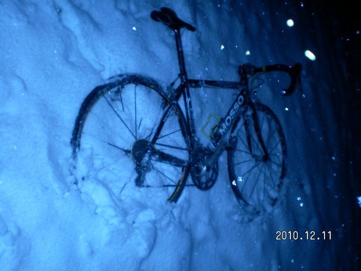

Arkadaşlar çok ön yargılı eleştiriyorsunuz. Her gereksiz diyen, güneşli havalarda sürmüyor. Ben 2000 yılından beridir bisiklet sürüyorum. Sayısını unuttuğum kadar değişik malzeme kullandım ve çok zorlu koşullarda bisiklet sürdüm. Aşağıda paylaştığım fotograf sadece bir örnek. 2010 yılında çekilmiştir. Frenlerimle ilgili bir sıkıntı yaşamadım. Üstelik o bisikletimde 6600 ultegra frenler vardı. Şu andaki ultegra 6800 serisi frenler daha güçlü ve daha dozajlı(6500-6600-6700-6800 frenleri kullandığım için aradaki farkları hissedebiliyorum, doğal olarak-ultegra serisinin gelişimini anlayabiliyorum. Üstelik pabuçlarda da gelişim oldu. Daha farklı markalar da frenler kullandığım oldu, sadece örnekliyorum).
