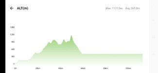

bir haftadır bsc100 cihazını kullanıyorum düz rotalarda sorun yok ama tırmanış rotalarında bir süre sonra eğim göstergesi sıfırlanıyor ve toplam irtifa hiç artmıyor bununla kalsa iyi ama bu şürüş strava tarafından hatalı dosya olarak algılanıyor galiba ve stravaya atılmıyor bsc100 uygulamasında da yükseklik grafiğinde görünüyor belli bir noktada grafik yatay bir çizgi şeklinde bu durumu 3 sürüşte yaşadım, sürüşlerimden birinde stravaya 33bin km olarak atıldı sürüşüm evet yanlış duymadınız bu sorunları yaşayan başka arkadaşlar var mı büyük hayal kırıklığı yaşadım bu saattec435531a-78f9-48c5-9469-59ce1d2c1ecd.jpg

bir haftadır bsc100 cihazını kullanıyorum düz rotalarda sorun yok ama tırmanış rotalarında bir süre sonra eğim göstergesi sıfırlanıyor ve toplam irtifa hiç artmıyor bununla kalsa iyi ama bu şürüş strava tarafından hatalı dosya olarak algılanıyor galiba ve stravaya atılmıyor bsc100 uygulamasında da yükseklik grafiğinde görünüyor belli bir noktada grafik yatay bir çizgi şeklinde bu durumu 3 sürüşte yaşadım, sürüşlerimden birinde stravaya 33bin km olarak atıldı sürüşüm evet yanlış duymadınız bu sorunları yaşayan başka arkadaşlar var mı büyük hayal kırıklığı yaşadım bu saatte316500 dosyayı görüntüle
Sunucuyu bağlı bir sorun olabilir. Geçtiğimiz günlerde, arkadaşlar yaptıkları sürüşleri strava atamadı, atan kişilerin aktiviteleri yarım yüklendi, ama bir süre sonra düzeldigini söylediler. Yükseklik konusunda gelince, cihazlar bu konuda tam olarak tutarlı değil zaten, kısacası ne kadar para okadar köfte 😬
yüksekliği ve eğimi doğru vermesini ben de önemsemem ama bu sürüşü strava kabul etmeyince sıkıntı çıkıyor işin tuhafı komoot da görünüyor ama stravaya yüklenmiyor
Bir süre bekleyin tekrar denersinz, belki strava kaynaklı bir problem vardır

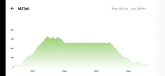

benim bugünkü sürüşümü de yükledi ama yüksek tırmanma olan sürüşlerde sorun oluyor sürüşün bir noktasında eğim sıfır gösteriyor yükseklik artışı duruyor ve bu sürüşü stravaya yüklemiyor kendi uygulamasına da eksik yüklüyor yani bu cihaz barometreyle mi yoksa gps lemi yüksekliği ölçüyor bilmiyorum ama sorunlu
Barometre ile ölçmeye başlayıp GPS'e bağlanınca kalibre edip devam ediyor. Barometre sensör deliği bir şekilde tıkanmış vs olabilir mi? (iğne falan sokmayın aman dikkat)
Bu cihazı ben ilk aldığımda kol sakatlığım sebebiyle sürüşe çıkamadım, yürüyüşte açıp denedim (auto pause kapalı vs) telefon ve spor saatinin ölçtüğü mesafenin 2/3'ünü gösterdi toplam mesafe olarak ama harita üzerinde bakınca gittiği yol vs eksik yok. Sanırım auto-pause kapalı da olsa belli bir hızın altında durmuş olarak algılıyor. Bisiklet sürüşünde ise hiç bir sorun olmadı, geçen kolum biraz daha iyi olduğu için çıkabildim, 22 kilometrede diğer cihazlarla 40 metre fark çıktı ki normal, o kadar şaşar zaten GPS.
yani bu cihazda barometre var öyle mi , o zaman barometre bir sorun yaşıyor ama sürüşün başında değil ortasında kapanıyor 2 sürüşümün yükseklik grafikleri bir sürüşümde kesilmiş sonra yeniden gelmiş diğer sürüşte kesilmiş sürüş sonuna kadar gelmemiş
Evet sizin grafiklerde bir tuhaflık olduğu kesin, cihazı sıfırlamayı ve uygulamayı komple kaldırıp yeniden kurmayı bir deneyin derim.
Düzenleme:
Bende durum aşağıdaki gibi ama tabi daha fazla sürüşe çıkıp her seferinde problem olmayacağını görmem lazım.

igpsport a attığım maile gelen cevap;
Thank you for writing to us.
We apologize for the inconvenience caused by the display issue on Asscent.
Our engineers are working diligently on the matter and are planning to release a new firmware to resolve the issue.
The updated firmware is expected to be available in June. Could you please wait until then for the solution?
If you have any further questions or concerns, please don't hesitate to contact us. We are here to help you.
yazılımda sorun olduğunu haziran ayındaki güncellemeyle düzelteceklerini söylüyorlar
