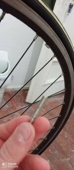

Benim de bir sorum olacak ey cemaatiforum üyeleri benim bisikletin iç lastiğinin sibopu çıktı. Bunun için yeni bir iç lastik aldım. Ayni ebatta 700×23 ama bana biraz kalın geldi. Siz değerli forum üyelerinine sormak istedim. Fotoğrafları atacağım. İç lâstik konusunda da öneride bulunursanız çok sevinirim. Çok fazla çeşit yok ama 48mm 50mm 40mm vb gibi çeşitler var bunların hangileri benim lastik için uyumlu olur yorumlarınızı bekliyorum.
    47,6 KB · Okunma: 17
    40,1 KB · Okunma: 16
    40,9 KB · Okunma: 15
    119,6 KB · Okunma: 15
    187,6 KB · Okunma: 14
