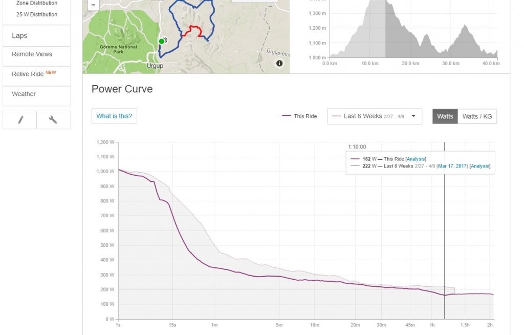

Ama analiz yaparken çok önem verdiğim cp grafiğinde ise ortalama yine 120watt gibi yani hem durmalar hemde pedal kesmeler ile hesaplanıyor, (zaten cp grafiği zamanında en sonunda gözüken aktivite süresi molalı süre ile tutuyor)
Oysaki cp grafiğini bildiğim bütün analiz programlarında daha ayrıntılı gösterdiği için kullanıyordum strava premium üyeliği..

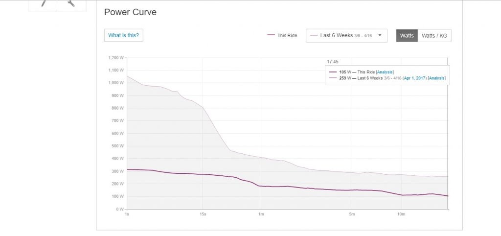

@Emrah Demirci selam, CP dediğin sanırım Power Duration eğrisi (Power Curve). CP'nin teknik kullanımı Critical Power. Critical Power laktat eşiği gücünün göstergesidir. Sanırım bu anlamda değil de, PD Curve olarak düşünüyorsun. Yani, her zaman birimi için ne kadar max ortalama güç ürettiğin.
Power Duration Curve mantığı hangi enerji sisteminde ne kadar güç üretebildiğini hesaplamaya dayanır. Örneğin vo2max güç bölgesi kabaca 3 dk'dan başlar 8 dk'ya kadar gider. Örneğin 3 dk boyunca max güç üretirsen bu senin vo2max gücün olur. Ama 2 dk max güç üretip (400w), 10 sn dinlenip (100w), sonra 1 dk max güç (400w) üretirsen; bu senin 3 dk'lık vo2max gücün olmaz. Bu sadece 1 dk'lık ve 2 dk'lık anaerobik gücüne denk gelir.
Eğer PD Curve üzerinde VO2max durumunu görmek istersen şununla karşılaşırsın:
Eğer tur boyunca bu yaptığın interval dışında başka interval yapmadıysan; PD Curve'de 3 dk'lık VO2max şöyle görünür: (400w x 120 + 100w x 10 + 400w x 50) / 180 = 383 w.
Özetle; 400w yerine 383w görmen çok mantıklı çünkü vo2max enerji sistemini verimli kullanmamışsın. Önce anaerobik güç üretip, sonra recovery yapıp sonra tekrar anaerobik güç üretmişsin.

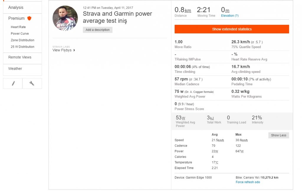

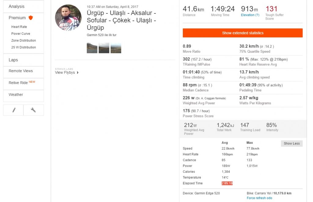

@Emrah Demirci stravada sagdaki show extended statics yazan turuncu barin altini nasil actin? Bende oyle birsey cikmiyor.
Meraktan soruyorum, gerçek bir power meter mi kullanıyorsunuz yoksa strava'nın simülasyonu üzerine mi konuşuyoruz.
@Boran06
Gerçek power meter @Boran06 bey..

Evet ben her zaman birimi için ne kadar max ortalama güç ürettiğimi görmek istiyordum.. Örnek 4 saatlik 3,5 saatlik ortalama max gücüm gibi..

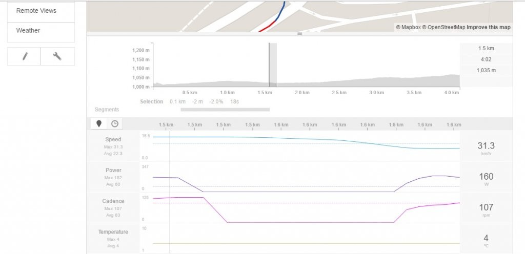

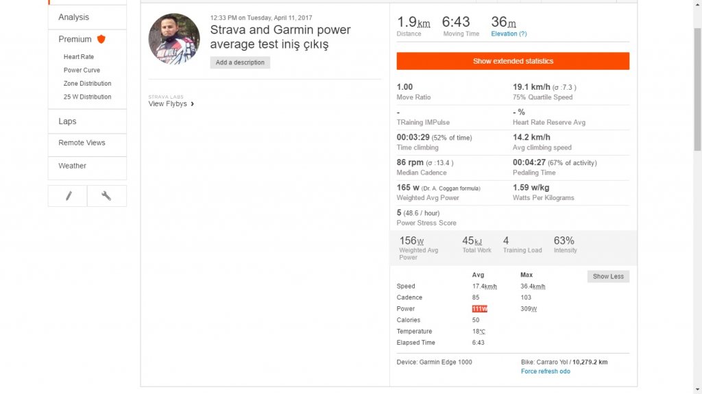

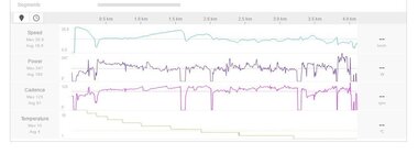

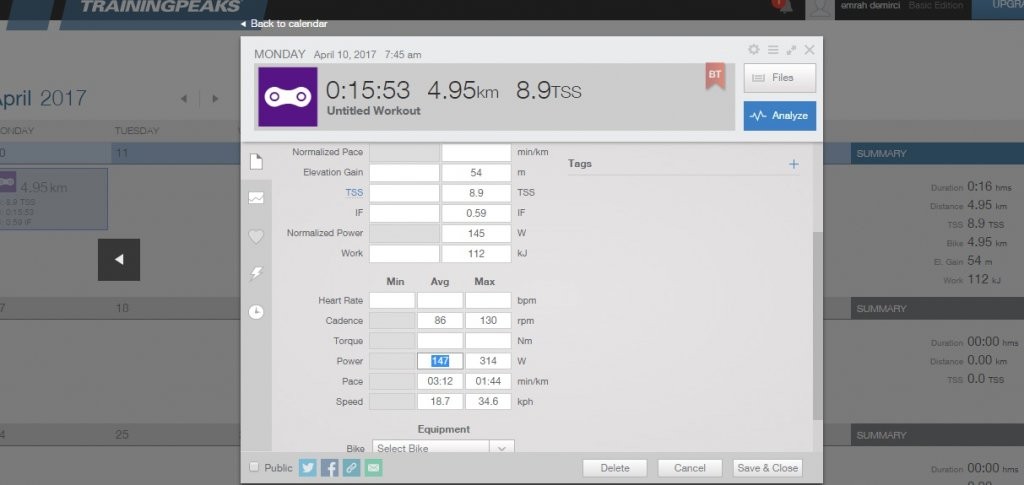

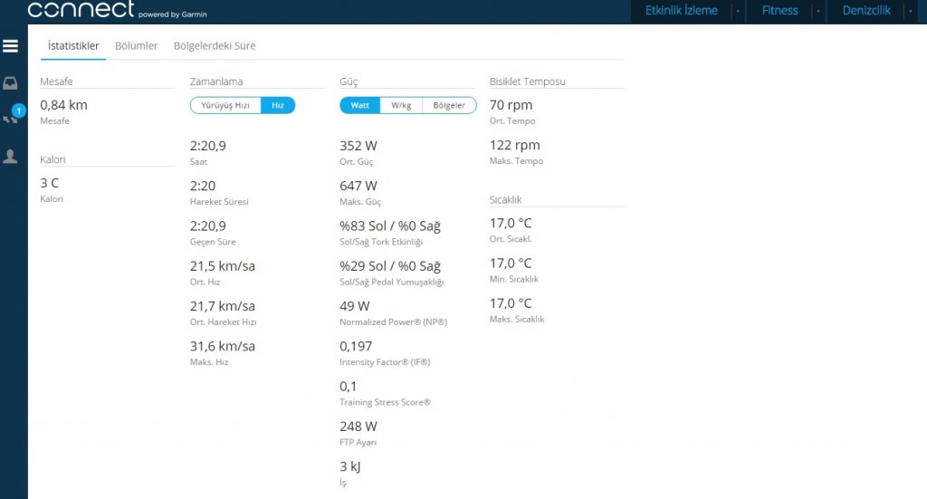

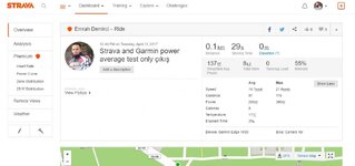

Asıl diğer sorunumda programlar arası ortalama güç farkı, alttaki resim bu sabah kısa bir turda 2dk yolda durarak denediğim power değeri, ışıklarda durduğumuzu varsayabiliriz..
Durum sizdede bu şekilde mi?
Bence strava hareketli süredeki power ortalamasını toplam süreye oranlıyor..!
Hatda buda aynı sürüşün power duration eğrisindeki ortalama watt

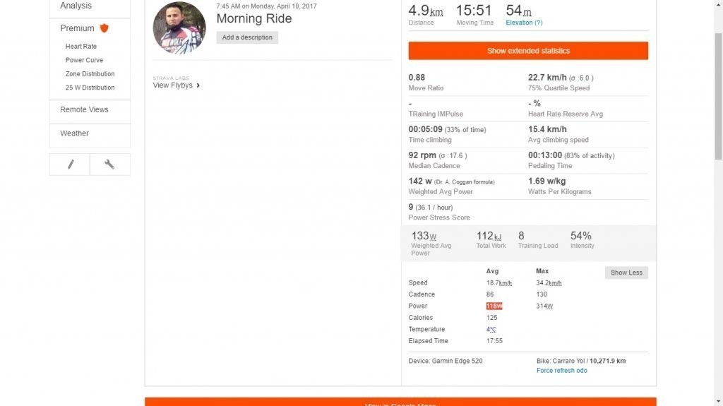

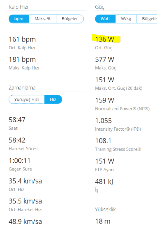

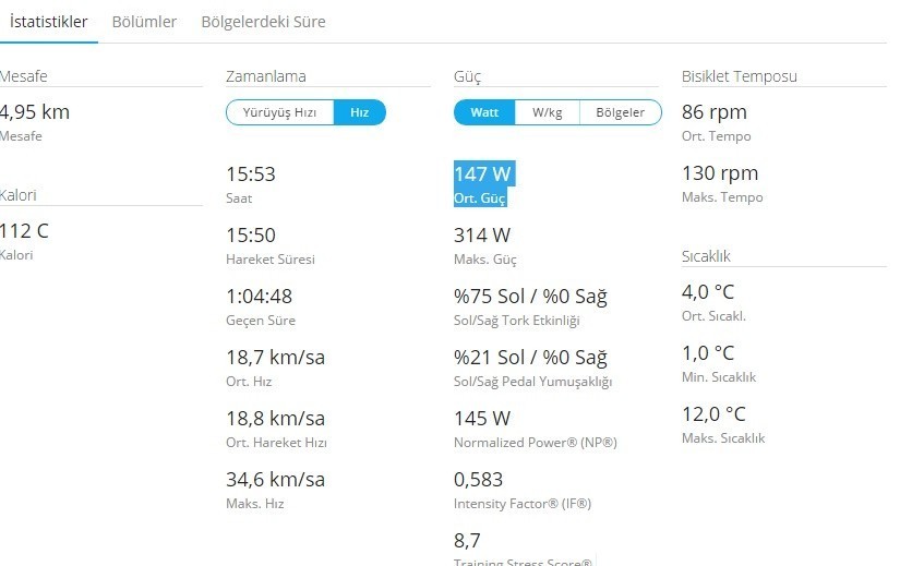

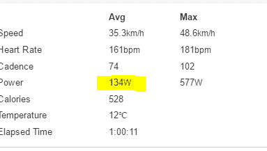

Programlar arası güç farkı bende de görünüyor. WKO ve Strava 134 w; TP ve Connect 136 w gösteriyor. Ancak süreler de benzer şekilde farklı.
Aynı aktivitenin kayıtları:
Strava:
TP:
G. Connect:
WKO:
sonuç olarak strava garminle çalışırken pedal dönmezkenki verileri ortalamaya dahil ettiği için iki program arasında ortalama watt sorunu yaşıyormuşum..

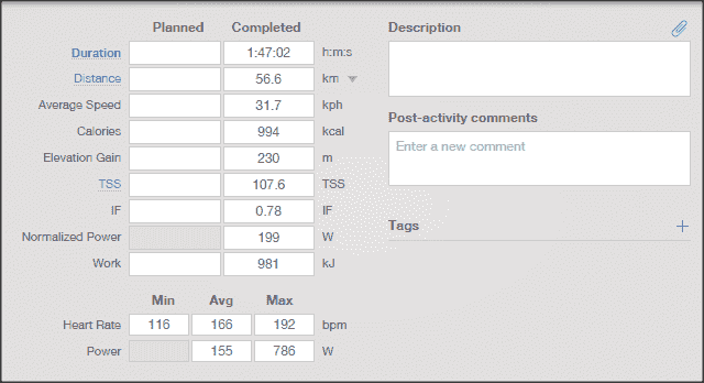

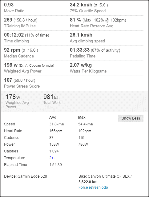

Benim de değerlerim aşağıdaki şekilde.
Strava
Trainingpeaks
PM olarak Garmin Vector 2S kullanıyor.
Training Peaks teki Normalized Power ile Strava daki Weighted Average P (Dr. A Coggan Formula), Avg Power ile Staravadaki Power verileri birbirine yakın.
