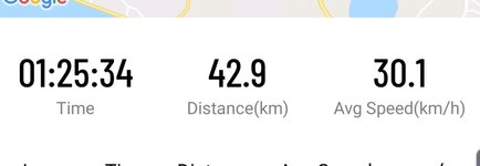

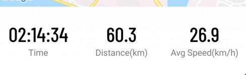

Bir coospo bc200 ve bir de suunto spartan dan veri alıyorum. Nabız bandı ve kadans sensörünü iki alet de kullanıyor ve bu veriler zaten aynı geliyor.
Coospo, yine coospo marka hız sensörünü kullanırken, suunto hızı gps den alıyor. Ikisini birden kullanarak yapılan biri 40 diğeri ise 60 kmlik turda sonuçlar şöyle
40 kmlik turda

Coospo
270910 dosyayı görüntüle
60 kimlik turda

Coospo
270912 dosyayı görüntüle
Gördüğümüz gibi çok yakın değerler. Ha elbette burada ben coospo verilerine daha çok güvenirim sonuçta sensor kullanıldı. Ama suunto'nun gps çipi de iyi iş çıkarmış.
