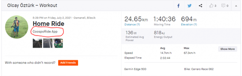

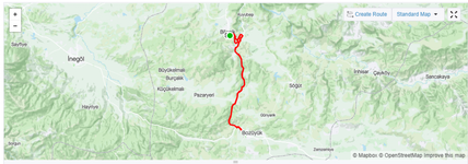

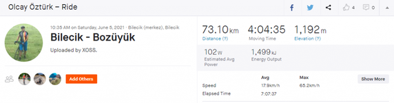

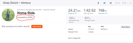

Benim başıma hiç böyle bir durum gelmedi. BC200 cihazı ile 14 tur ve toplam 350 km yol yaptım. Hiç sorun olmadı. GPS verisi gayet güzel. Aşağıda da bir tane örneği var.

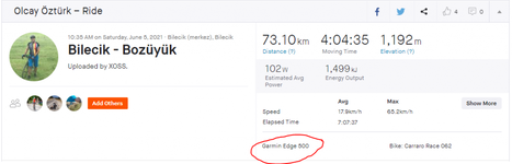

Bu arada BC200 cihazını kullanan arkadaşlar, turlarınızı Strava'ya aktardığınızda cihaz adı olarak Garmin Edge 500 gösteriyor. Bir türlü değiştiremedim.
Akşam eve gidince Coosporide uygulamasının nasıl kullanılacağını da burada resimli olarak anlatacağım.
